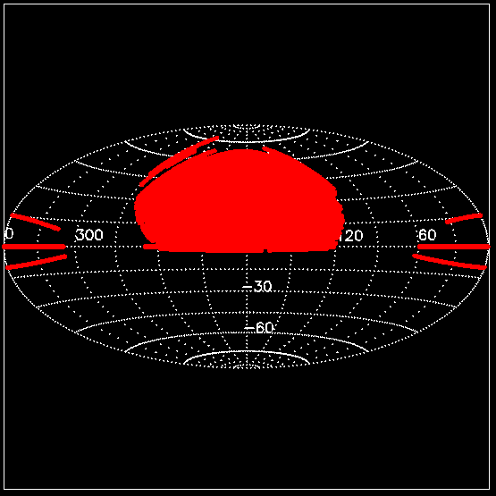

Projekt MilkyWay@home je postavený na prehliadke oblohy zvanej Sloan Digital Sky Survey (http://www.sdss.org), ambicióznym projektom, ktorého cieľom je zmapovať čo najväčšiu časť oblohy. Do dnešného dňa SDSS zmapovala približne štvrtinu oblohy, zaznamenajúc zhruba 300 miliónov objektov.

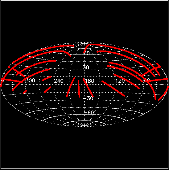

Na týchto obrázkoch vidíte galaktickú šírku a dĺžku oblastí (podobne ako pri Zemi aj Galaxia ma šírku a dĺžku odvíjajúcu sa od galaktického rovníka - roviny rotačného disku), ktoré už SDSS pokryla  (SDSS1 naľavo a SDSS2 napravo - červené oblasti znázorňujú zmapované časti oblohy).

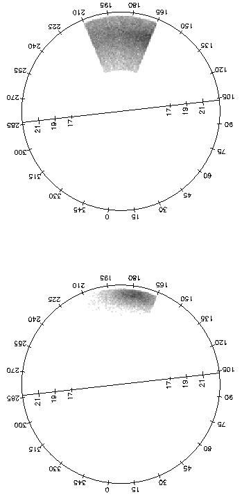

Vo všeobecnosti sa akýkoľvek astrofyzikálny problém točí okolo vytvorenia počítačového modelu, ktorý by replikoval situáciu, ktorá vidíme na oblohe - ak model súhlasí, tak môžme využiť danú informáciu a vedomosť na posun k zložitejšiemu problému. Momentálne je aplikácia MilkwaWay@home v štádiu modelovania "plátkov" či rezov hviezd. Hrúbka rezu je 2.5 stupňa (tvar sa obvykle nazýva jednoducho "výrez", či "krajec") a program sa snaží vytvoriť výrez s rovnomernou hustotou hviezd odstránením hviezdnych prúdov či ramien. Odstránené hviezdne prúdy majú zvyčajne cylindrické rozloženie (to znamená hustejšie v blízkosti stredu prúdu a čoraz redšie smerom k jeho okraju).

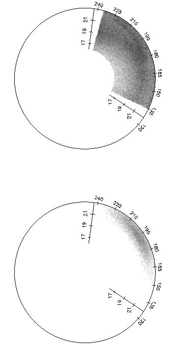

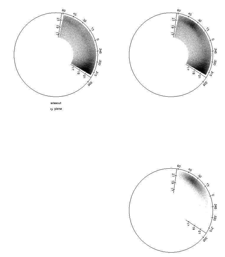

Na týchto obrázkoch vidíte ukážku procesu oddelenia hviezdnych prúdov. Pravý horný obrázok znázorňuje vstupné údaje, výrez -  je to vlastne hustotná mapa prierezu oblohy, kde tmavšie oblasti predstavujú miesta s vyššou hustotou hviezd, zatiaľ čo svetlejšie oblasti obsahujú hviezd menej. Na spodnej časti obrázku vidíte odstránené hviezdy, ľavý horný obrázok zobrazuje výslednú oblasť po odčítaní týchto odobratých hviezd (ktorá by mala byť homogénna, rovnomerne zaplnená zvyšnými hviezdami). Pre informáciu - my (Slnečná sústava) sme presne v strede daných obrázkov, keďže - pochopiteľne - všetky dáta boli získané meraniami z našej materskej planéty. Medzihviezdne či hyperpriestorové cestovanie zatiaľ bohužiaľ neovládame, takže sme na tom podobne ako fotograf/kartograf v lese snažiaci sa urobiť mapu okolia bez satelitných máp či leteckých záberov, navyše priviazaný reťazou k jednému miestu - neľahká úloha, najmä ak vám výhľad zakrývajú okolité stromy (pre astronómov je to zas medzihviezdny prach a plyn).

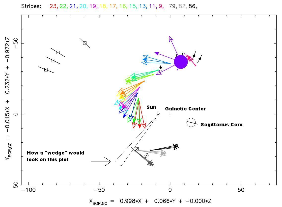

Na tomto obrázku vidíte pohľad na jednu z možností (vyplývajúcich zo simulácie) spomínaného Trpasličieho prúdu v súhvezdí Strelca. Disk v strede je naša Galaxia so Slnkom ako malou zelenou hviezdičkou vnútri disku. Modré body sú hviezdy prúdu Strelca, ktoré sú predmetom štúdia (zmapované prehliadkou SDSS). Toto je len priemet prúdu na plochu. Ak chcete vidieť trojdimenzionálnu štruktúru, kliknite na 3D model, ktorý vytvoril David Law z University of Virginia. Zaujímavé pri tomto obrázku je uvedomiť si skutočnosť, že vidíme v podstate zvyšky "roztrhanej" cudzej galaxie, ktorú pohltila (či presnejšie ešte stále pohlcuje) naša Galaxia - je to ako momentka medzigalaktickej havárie, ktorá skončila zánikom menšej galaxie (ktorej jadro mimochodom vidieť ako bielu elipsu tesne vpravo dole pod diskom našej Galaxie) a posilnením nášho materského hviezdneho ostrova. Je to jedna z mnohých podobných zrážok, ktoré viedli k sformovaniu našej relatívne veľkej Mliečnej dráhy...
Cieľom celého snaženia je získať čo možno najviac bodov prostredníctvom BOINC - pomocou parametrov "mu" a "r" je možné určiť polohu v priestore a parametre "phi" a "theta" zas určujú smerovanie prúdu v priestore. Výsledkom je obrázok ako je ten, ktorý vidíte vyššie.

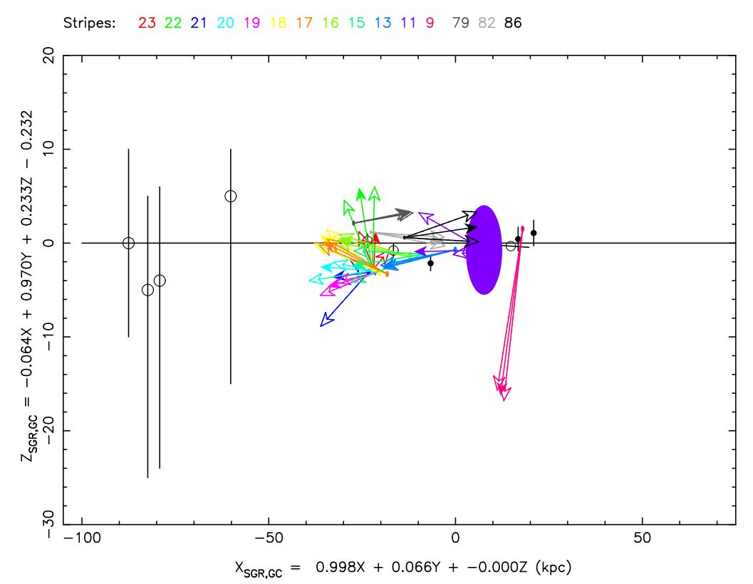

Na tomto obrázku vidíte opäť to isté, ale v rovine kolmej na predchádzajúci obrázok. Inými slovami - predstavte si, že list papiera, na ktorom máte nakreslený pôvodný obrázok, začnete natáčať, až kým ho nebudete vidieť úplne zboku ako tenučký hárok či čiaru. Táto čiara (ktorá reprezentuje rovinu) je zobrazená ako stredová čiara na obrázku. Takže skombinovanie týchto dvoch obrázkov dohromady vytvorí trojrozmernú reprezentáciu bodov a teda aj smerovania prúdov v priestore.

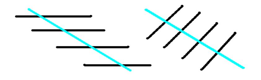

Na tomto obrázku vidíte jednoduché znázornenie predchádzajúcej myšlienky: modrá čiara predstavuje analyzovaný hviezdny prúd, zatiaľ čo čierne čiary zodpovedajú výrezom dát. Ľavý obrázok zobrazuje pôvodnú situáciu, zatiaľčo pravý obrázok zlepšenú súčasnú analýzu.
