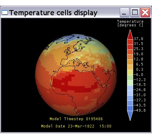

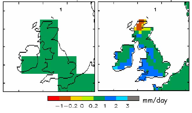

GCM pracujú počítaním, čo klíma robí (kvôli vetru, teplote, vlhkosti, atď.) v množstve diskrétnych bodov na zemskom povrchu a v atmosfére / oceáne. Tieto body sú usporiadané ako mriežka pokrývajúca povrch Zeme, rozdelená do veľa malých rámčekov (viď obrázok 2). Čím viac rámčekov tam je, tým jemnejšie rozlíšenie modelu a menšiu mierku klimatických čŕt môže reprezentovať. Z tohto hľadiska, najlepší klimatický model by bol ten s najskvelejším rozlíšením. Žiaľ, toto má nevýhody. Čím viac bodov, tým viac výpočtov musí byť urobených, a tak model zaberá viac strojového času na výpočet. Všeobecne teda musíme robiť kompromis medzi rozlíšením a dobou výpočtu. Pre predpoveď počasia, ktorá sa zaoberá len tým čo sa chystá udiať v nasledujúcich asi 5 dňoch , rozlíšenie môže byť oveľa jemnejšie než klimatická predpoveď, ktorá sa zaoberá nasledujúcimi niekoľkými stovkami rokov! Paleoklimatickí modelári, ktorí sa zaujímajú čo podnebie robilo tisíce rokov dozadu, musia používať dokonca hrubšie rozlíšenie modelov.
To je dôvod, prečo v climateprediction.net modele sú len 4 políčka mriežky nad Britskými ostrovmi. To samozrejme neurobí veľmi dobrú reprezentáciu klímy napríklad v Lake District (jazerný kraj v Škótsku), čo je hornatý región, ktorý zaberá oblasť oveľa menšiu než jedna bunka mriežky. Ale malo by to dať dosť presný obraz klímy veľkej mierky, napríklad Britských ostrovov. Rozlíšenie je 2,5° v zemepisnej šírke na 3,75° v dĺžke.

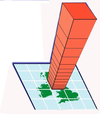

Podobne ako horizontálna mriežka, vertikálny profil atmosféry je rozdelený do niekoľkých rozdielnych hladín. Model používaný v climateprediction.net má 19 vertikálnych hladín v atmosfére (a 20 v oceáne). Obrázok 3 ukazuje, ako sú rozložené s výškou. Na rozdiel od horizontálnej mriežky, vertikálna mriežka nie je rovnomerne rozložená. Nie je dokonca rovnomerne rozložená ani podľa tlaku, čo by mohlo dávať zmysel, ak napríklad hladiny 950 hPa (blízko povrchu) a 900 hPa (o trochu vyššie) by mali rovnakú hmotnosť vzduchu medzi sebou, ako 100 hPa a 50 hPa hladiny. Napriek tomu je fyzikálna vzdialenosť medzi nimi oveľa menšia. To je preto, že hustota vzduchu klesá exponenciálne so vzdialenosťou od zemského povrchu. Rozdiel v tlaku vzduchu medzi vrcholom Everestu (okolo 10 km výšky) a výšky okolo 9 km je oveľa menší, než rozdiel v tlaku vzduchu medzi morskou hladinou a 1 km výšky.
Hladiny sú v skutočnosti nerovnomerne rozložené práve kvôli tlaku. Preto môžu byť koncentrované v oblasti blízko povrchu, kde chceme viac vedieť čo tu prebieha, než v ostatných hladinách. Hladiny modelu berú do úvahy tvar povrchu; teda hladina zrazu nezanikne keď pretína pohorie! Najvyššia hladina je vo výške okolo 30 km, uprostred stratosféry.
Ako výsledok horizontálneho a vertikálneho rozdelenia atmosféry je efektívne rozdelenie do trojrozmerných buniek; obrázok 4 ukazuje ako.

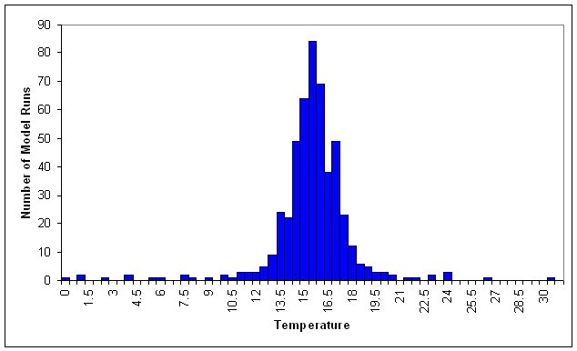

Teda znamená to, že výroba presnej predpovede počasia, alebo klimatickej prognózy, je beznádejná vec? Odpoveď je - nie! Potrebujeme si urobiť predstavu o všetkých možných spôsoboch, ako by sa atmosféra mohla vyvíjať, a aká možnosť, alebo pravdepodobnosť, každého možného spôsobu je. Spôsob, ktorým to robíme, je činnosť množiny GCM výpočtov. Množina je kolekcia výpočtov toho istého GCM, ktoré sa líšia veľmi nepatrne v ich počiatočných podmienkach (teda napríklad, môže byť 1% diferencia v rýchlosti vetra nad Oxfordom), alebo ich parametrizácii. Veľkosti množín variujú obrovsky. Európske centrum strednodobej predpovede počasia - The European Centre for Medium-Range Weather Forecasts (ECMWF) aktuálne používa množinu 50 na vytvorenie predpovede počasia. V climateprediction.net predpokladáme množiny s miliónmi členov! To potom umožní vybudovať štatistiky pre množstvo členov množiny, vyrobených každým prijateľným výsledkom. Napríklad, obrázok 5 ukazuje (vyrobené!) teploty Londýna z množiny s 500 členmi. Môžete tam vidieť veľmi široký rozsah možných teplôt. Sú tu niektoré rozmedzia - predvídanie teploty pod 10 °C alebo nad 21 °C. Avšak, väčšina výpočtov predpovedala teploty medzi (13-18)°C, a tam je jasný vrchol pri 15,5 °C.
Náš najlepší odhad, aká teplota je skutočne predpokladaná, je ten, ktorý najviac výpočtov predpovedalo, t.j. ten s najväčšou pravdepodobnosťou. Grafy ako tento voláme Probability Density Functions, alebo pdf - hustota rozloženia pravdepodobnosti.

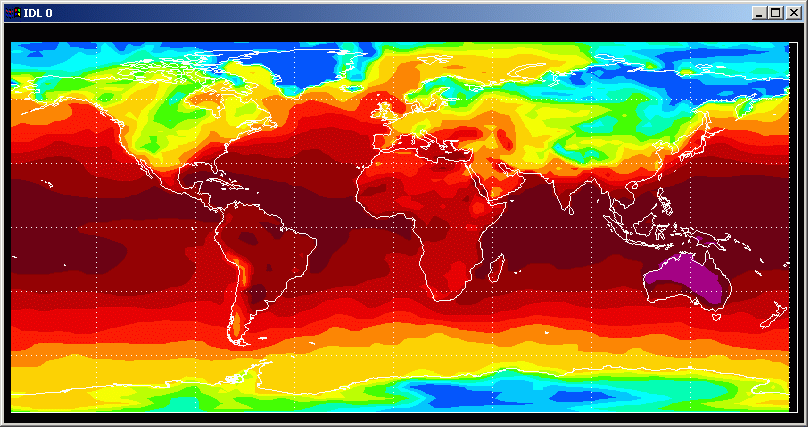

Projekcie máp, zemepisná šírka a dĺžka

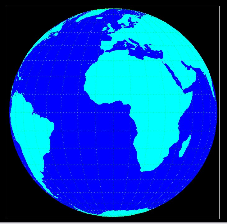

Zemepisná šírka: Stupeň vzdialenosti od rovníka. Rovník je 0° zemepisnej šírky a severný a južný pól sú na +90° a -90° zemepisných šírok. Čiary zemepisnej šírky sú čiary, spájajúce všetky miesta s rovnakou zemepisnou šírkou, teda bežia dookola zemegule. Na obrázku 6 sú horizontálne (rovnobežky). Ak pôjdete priamo na sever medzi 0° zemepisnej šírky a 1° N (S), prekonáte presne rovnakú vzdialenosť ako by ste išli medzi 89° N (S) a 90° N (S). Avšak, ak si predstavíte chodenie dookola Zeme pozdĺž línií zemepisnej šírky, budete musieť chodiť oveľa viac, aby ste prešli celý rovník než, napríklad, na 50°S (J).
Zemepisná dĺžka: Stupeň, ako ďaleko východne alebo západne sa nachádzate. Grenwichský poludník, predchádza cez východný Londýn, je 0° zemepisnej dĺžky a dátumová hranica, zostupujúca stredom Pacifiku, je 180°. Čiary zemepisnej dĺžky sú čiary spájajúce všetky miesta s rovnakou zemepisnou dĺžkou, teda bežia od pólu k pólu. Na obrázku 6 sú to vertikálne oblúky. Ak obchádzate rovník, vzdialenosť medzi 80°E (V) a 90°E (V) je rovnaká ako medzi 130°E (V) a 140°E (V). Avšak, pri póloch sú línie dĺžky oveľa tesnejšie pri sebe než na rovníku, teda vzdialenosť medzi 80°E a 90° E je menšia, než je to na rovníku.

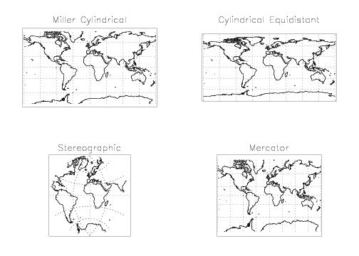

Projekcia mapy je pokus o kresbu plochy 3 rozmernej, guľovitej Zeme na plochu, 2-rozmerný (2 D) kus papiera / počítačovú obrazovku. Za týmto účelom musia byť urobené kompromisy. Nie je možné mať všetko celkom presné. Napríklad, uhol z miesta na miesto by mohol byť skreslený, alebo pomerná veľkosť jednej krajiny vzhľadom k inej by mohla byť mylná. V mnohých projekciách, takých ako valcová projekcia, pevnina musí byť natiahnutá na póloch k úhľadnému vyplneniu pravouhlej plochy. Toto znamená, že krajiny bližšie k pólom (také ako U.K. - VB) sa javia oveľa väčšie vzhľadom ku krajinám bližšie k rovníku (takým ako krajiny v Afrike), než v skutočnosti sú.
Projekt climateprediction.net používa na grafiku najjednoduchšiu, valcovú ekvidištančnú, projekciu.
Príklady šírok a dĺžok
