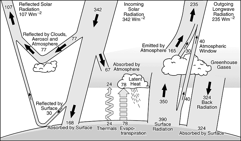

Pre akýkoľvek vyrovnaný rozpočet sa vstup musí rovnať tomu, čo ide von. V prípade planét obiehajúcich okolo Slnka to znamená, že vstupujúce slnečné žiarenie sa musí rovnať odchádzajúcemu vyžarovaniu. Inak sa bude planéta buď zahrievať alebo ochladzovať. Vyvážená globálna energetická bilancia je fundamentálny aspekt klimatického systému.
Uvažujme zväzok lúčov slnečného svetla dopadajúceho na Zem na rovníku, ako je ukázané na nasledujúcom obrázku. Zväzok lúčov je približne v pravom uhle k zemskému povrchu, teda plocha pokrytej Zeme (oblasť a), je rovnaká ako šírka zväzku lúčov. Bližšie k pólom rovnaký zväzok lúčov rovnakej šírky pokrýva oveľa väčšiu plochu Zeme (oblasť b), pretože prichádza v odlišnom uhle k zemskému povrchu. To znamená, že povrch Zeme prijíma viac energie v tropických pásmach na jednotkovú plochu, než tomu je na póloch. Podobne na poludnie, kedy Slnko je najvyššie na oblohe, slnečný lúč istej šírky osvetlí oblasť menšiu, než by ten istý slnečný lúč osvetlil pri úsvite alebo súmraku, kedy je Slnko nižšie na oblohe. Slnko preto pociťujeme ako najhorúcejšie na poludnie.
Časť prichádzajúceho slnečného žiarenia (čo je hlavne ultrafialové, viditeľné svetlo a infračervené malej vlnovej dĺžky) je odrážané alebo rozptýlené okamžite späť do vesmíru atmosférou a časť je absorbovaná Zemou (viď nasledujúci obrázok). Akonáhle je žiarenie absorbované, zemský povrch re-emituje túto energiu s väčšou vlnovou dĺžkou vo forme vyžarovaného tepla.

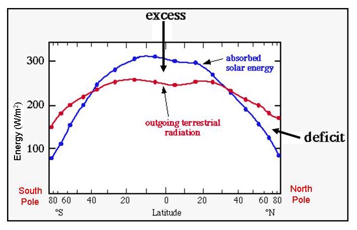

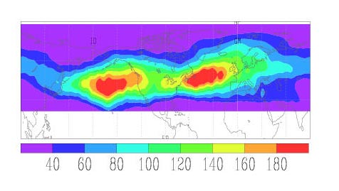

Nasledujúci obrázok ukazuje, ako distribúcia prichádzajúceho slnečného (krátkovlnného) a odchádzajúceho (dlhovlnného) žiarenia Zeme kolíše so zemepisnou šírkou (vzdialenosťou od rovníka). Tropické pásma sú sieťou pohlcovačov energie, pretože hodnota absorbovanej slnečnej energie je väčšia než hodnota odchádzajúceho žiarenia Zeme. Naopak, póly sú sieťou žiaričov. To by malo znamenať, že tropické pásma sú trvalo zahrievané a póly ochladzované, ale nie sú. Zem musí preto nepretržite pumpovať teplo od tropických pásiem k pólom: toto je tepelné čerpadlo. Cirkulácia zemskej atmosféry a cirkulácia oceánov sú dominantnými mechanizmami pumpovania. Vezú približne rovnaké množstvá energie od rovníka k pólom.

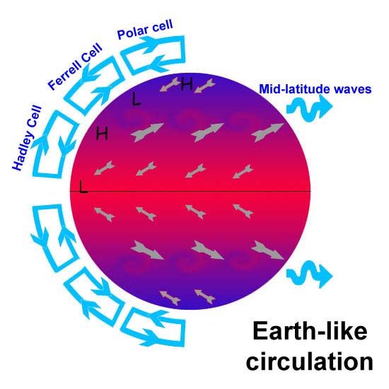

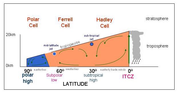

Cirkulácia atmosféry je zodpovedná za asi 50% prenosu energie od tropických pásiem k pólom. Základný mechanizmus je veľmi jednoduchý. Horúci vzduch vystupuje v tropických pásmach (konvekcia), redukujúc tlak na povrchu a stúpa do väčších výšok. Toto núti vzduch šíriť sa vo veľkých výškach k polárnym oblastiam, a tam klesať do malých výšok. Ako zohriaty, k pólom sa pohybujúci vzduch, vstupuje do oblastí s menším prichádzajúcim slnečným žiarením, ochladzuje sa a klesá, čím dokončuje cirkuláciu.

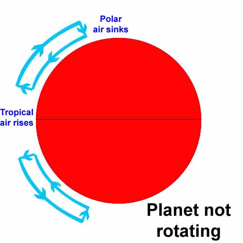

Ak by Zem nerotovala, videli by sme nasledujúci jednoduchý model. Horúci vzduch by vystupoval v tropických pásmach, presúval sa od rovníka, postupne by chladol, klesal vo vysokých zemepisných šírkach blízko pólov, a konečne by recirkuloval blízko povrchu smerom k rovníku.
Avšak, zemská rotácia komplikuje veci. Aby daný bod na zemskom povrchu urobil úplné otočenie, musí precestovať oveľa viac na rovníku (2 π krát polomer Zeme; t.j. 6,371 km), než v stredných zemepisných šírkach, a na póloch nemusí cestovať vôbec, iba sa otáčať. Rýchlosť je definovaná ako vzdialenosť delená časom, teda pre plné otočenie za 24 hodín a to znamená, že rýchlosť povrchu Zeme je najväčšia na rovníku, a klesá so vzrastajúcou zemepisnou šírkou.
Teraz si predstavme delovú guľu vystrelenú smerom z rovníka k severu. Okrem jej rýchlosti k severu, delová guľa má tiež rýchlosť k východu rovnakú ako Zem v mieste, z ktorého bola vystrelená. Ale, ako cestuje ďalej k severu, Zem pod ňou sa pohybuje pomalšie než Zem na rovníku. Preto sa delová guľa v priebehu letu zdanlivo posúva k východu (ako je ukázané na obrázku nižšie). Toto sa nazýva Coriolisov jav. Francúzsky inžinier Gustave-Gaspard Coriolis ho objavil (delové gule a všetko okolo toho) v r. 1835. Coriolisova sila je dôvod, prečo vo výškach polárnych oblastí je prenos vzduchu (vietor!) západný (od západu na východ); zatiaľ čo prenos v rovníkových oblastiach, prízemný vietor, je východný (od východu na západ). V tropických pásmach sú tieto východné vetry známe ako pasáty.
), ktorý sa pohybuje priamo hore vzhľadom k nehybnému pozorovateľovi nad severný pólom (vami, v tomto prípade). Ale podľa perspektívneho pozorovateľa na (rotujúcej) Zemi, bod sa zdanlivo odkláňa doprava.
V prípade atmosféry to znamená, že vetry cestujúce polárnymi oblasťami dostávajú väčšiu a väčšiu západnú rýchlosť. Toto vrcholí v subtropických prúdových vetroch, kde sú v hornej troposfére absolútne rýchlosti typicky 40 m.s-1. S takými veľkými vertikálnymi gradientami rýchlosti sa vzduch stáva nestabilným, a rozvíja sa vlnenie v západnom prúdení. Zo skúsenosti toto poznáme ako systémy nízkeho tlaku, ktoré sa pravidelne presunujú nad sever Európy. Tieto systémy miešajú vzduch, čo má za následok presun studeného vzduchu do rovníkových oblastí a teplého vzduchu do polárnych oblastí. Účinok tejto siete je presun tepla do polárnych oblastí a vznik takzvanej Ferrellovej bunky (Ferrell cell), ktorá rotuje v opačnom zmysle k Hadleyovej bunke (Hadley Cell).
V polárnych oblastiach je model cirkulácie veľmi podobný k Hadleyho bunke a je nazývaný Polárna bunka (Polar Cell). Táto cirkulácia je poháňaná výstupom teplejšieho vzduchu a zostupom chladnejšieho vzduchu. Prúdový vietor (jet stream) stredných zemepisných šírok sa nachádza v hornej troposfére, kde sa Ferrellove a Polárne bunky stretávajú.

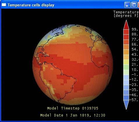

Ak si pozriete nasledujúcu animáciu, môžete vidieť denný profil ohrievania a ochladzovania. Najhorúcejšia časť povrchu pevniny sa presunuje v priebehu dňa na západ. Môžete tiež vidieť, že teplota oceánskeho povrchu sa nemení ani trochu podobne v priebehu dňa ako pevnina (obzvlášť v centre veľkého kontinentu, takého ako Afrika), keďže mu trvá dlhšie sa zohriať/vychladnúť.

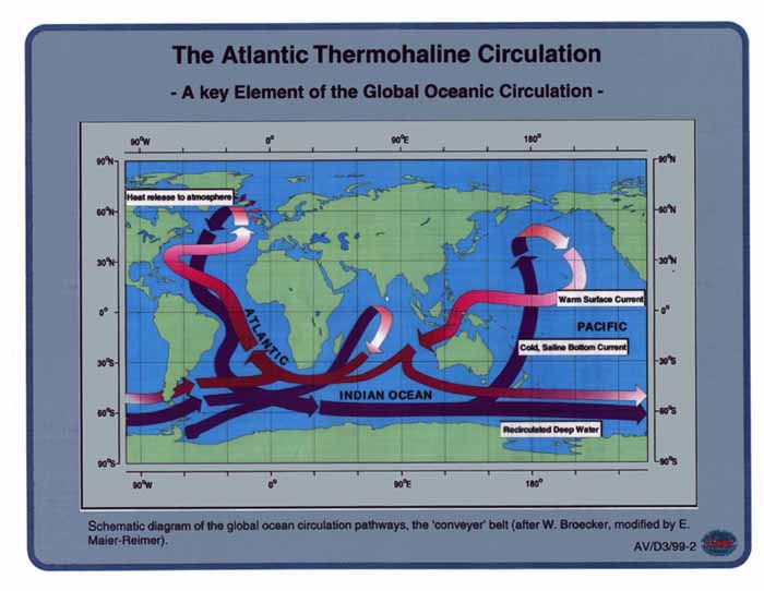

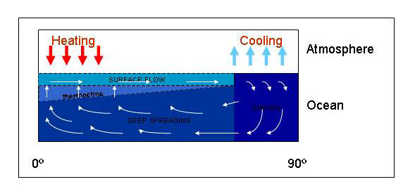

Cirkulácia oceánov spôsobuje okolo 50% prenosu energie od tropických pásiem k pólom. Podobne ako v atmosfére, oceánska cirkulácia je poháňaná ohrievaním povrchových vôd v tropických pásmach a ochladzovaním v polárnych oblastiach. Chladné povrchové prúdy cestujú rovníkovými oblasťami a teplé povrchové prúdy cestujú polárnymi oblasťami. Úplný, veľkorozmerný model cirkulácie oceánu, je nazvaný termálna cirkulácia morských prúdov (angl. thermohaline circulation), pretože je poháňaná rozdielmi v teplote a koncentrácii soli. Keď sa voda vyparuje alebo sublimuje, zanecháva svoju soľ, robí zostávajúcu vodu viac slanou a preto hustejšou. Napríklad, hlbinná voda severného Atlantiku je formovaná vodou v Grónskom mori, ktorá je veľmi chladná aj veľmi slaná, a preto klesá a šíri sa k rovníkovým oblastiam.
Toto všetko spôsobuje, že priestorová štruktúra oceánu je veľmi komplikovaná a zatiaľ je relatívne málo známa. Ďalší obrázok ukazuje veľmi zjednodušený pohľad, ako svetové oceány cirkulujú. Hocakej individuálnej molekule vody by trvalo okolo tisíc rokov urobiť uzavretý okruh!
Oceán má väčšiu kapacitu pre udržanie tepla než atmosféra, čo znamená, že reaguje pomalšie než atmosféra na zmenu v rovnováhe prichádzajúceho / odchádzajúceho žiarenia. Teda, že zmena oceánskej teploty je pomalšia ako atmosférickej, či sa to týka dennej, sezónnej alebo klimatickej časovej mierky.

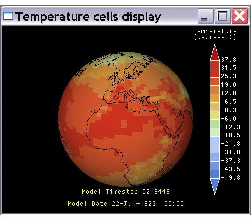

Kvôli komplexnosti klimatického systému, spôsobenej prítomnosťou spätných väzieb vnútri neho, potrebujeme vyskúšať znázorniť celý systém tak dôkladne ako je možné, za účelom simulovania pravdepodobných zmien. Potrebujeme byť schopní porozumieť ako a kde spätné väzby pôsobia, a aké rozsiahle sú.

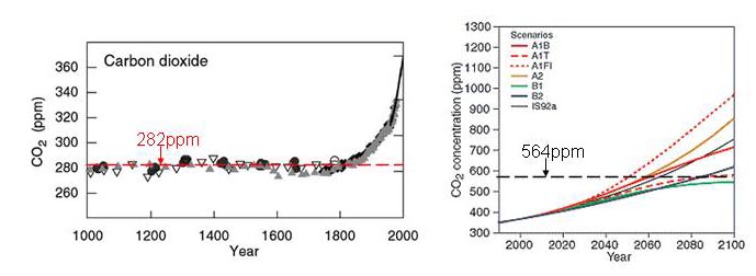

Jeden z faktorov, ktorý je považovaný za vplyvný na teploty povrchu, je atmosférická koncentrácia kysličníka uhličitého. Kysličník uhličitý je "skleníkový plyn". To znamená, že neodráža veľa prichádzajúceho slnečného žiarenia, ale silno pohlcuje odchádzajúce, dlhovlnné, tepelné žiarenie, spätne ho vyžaruje smerom k povrchu a zahrieva atmosféru.
Atmosférické koncentrácie kysličníka uhličitého sa zvyšovali v predchádzajúcich 200 rokoch, alebo tiež od tej doby začiatku priemyselnej revolúcie. Zdrojom je najmä spaľovanie fosílnych palív (uhlie, olej a benzín) - pre dopravu, priemysel, elektrinu alebo teplo. Zbytok je spôsobený zmenou využívania pôdy, ako napr. odlesňovanie. Nasledujúci obrázok ukazuje atmosférickú koncentráciu kysličníka uhličitého v predchádzajúcich 1000 rokoch (údaje pochádzajú z ľadových jadier, priamo meraných v posledných rokoch atď., ak sa zaujímate o toto, čítajte 'The two-mile time machine' od Richarda B. Alleyho) a rôzne názory na to, ako sa koncentrácie kysličníka uhličitého budú chovať v nasledujúcich 100 rokoch, v závislosti na tom ako budeme reagovať legislatívou na emisie uhlíka. Zvýraznené sú koncentrácie, ktoré sú použité v experimentoch climateprediction.net so štandardným a dvojnásobným množstvom CO2.
Vedci si stále nie sú istí, ako presne bude klimatický systém Zeme reagovať na zmeny v kysličníku uhličitom a iné zmeny v zložení atmosféry.
