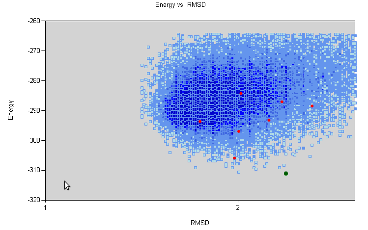

Trajektória sa skladá z dvoch úsekov. Prvý používa zjednodušenú reprezentáciu aminokyselín a umožňuje vyskúšanie mnoho tvarov. Hovoríme o hľadaní s nízkym rozlíšením a reťazec sa na obrazovke rýchlo pohybuje. V druhej časti sa používa plná reprezentácia aminokyselin. Táto fáza sa nazýva uvoľnenie (relaxacion). Namiesto toho aby sme bielkovinou rýchlo hýbali, skúšame menšie a jemné pohyby aby sme aminokyseliny čo najpresnejšie usporiadali za účelom vysokého energetického prínosu. Je to hľadanie s vysokým rozlíšením - proteín sa na obrazovke pohybuje pomaly a bývajú ukázané aj jednotlivé postranné reťazce aminokyselín. Prvá fáza je hotová behom niekoľkých minút, druhá fáza trvá o dosť dlhšie pre komplexnosť AK. Počítač bude generovať 5-20 trajektórii (závisí to od zložitosti proteínu a nastaveného času počítania, pri niektorých zložitých proteínoch sa jedna trajektória počíta viac ako 3 hodiny pri CPU 2GHz). Potom sa zašlú tvary s najnižšou energiou každej trajektórie späť do centra Rosetty. Nakoniec sa analyzujú všetky získane tvary a vyberie sa konečný tvar s najnižšou energiou. Konkrétne, napríklad pracovná jednotka bielkoviny t042 pod označením t042_1_NMRREF_1_t042_1_S_00003_0001213_4471:
Obrázok ukazuje stavy sa najnižšou energiou všetkých počítaných trajektórii. Ja som počítal sedem (červená) a zvýraznil som konečný stav (zelená) s najnižším energetickým stavom
