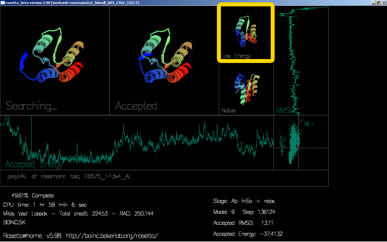

Grafika ukazuje priebeh a priestorový tvar každej trajektórie v 4 kolónkách:

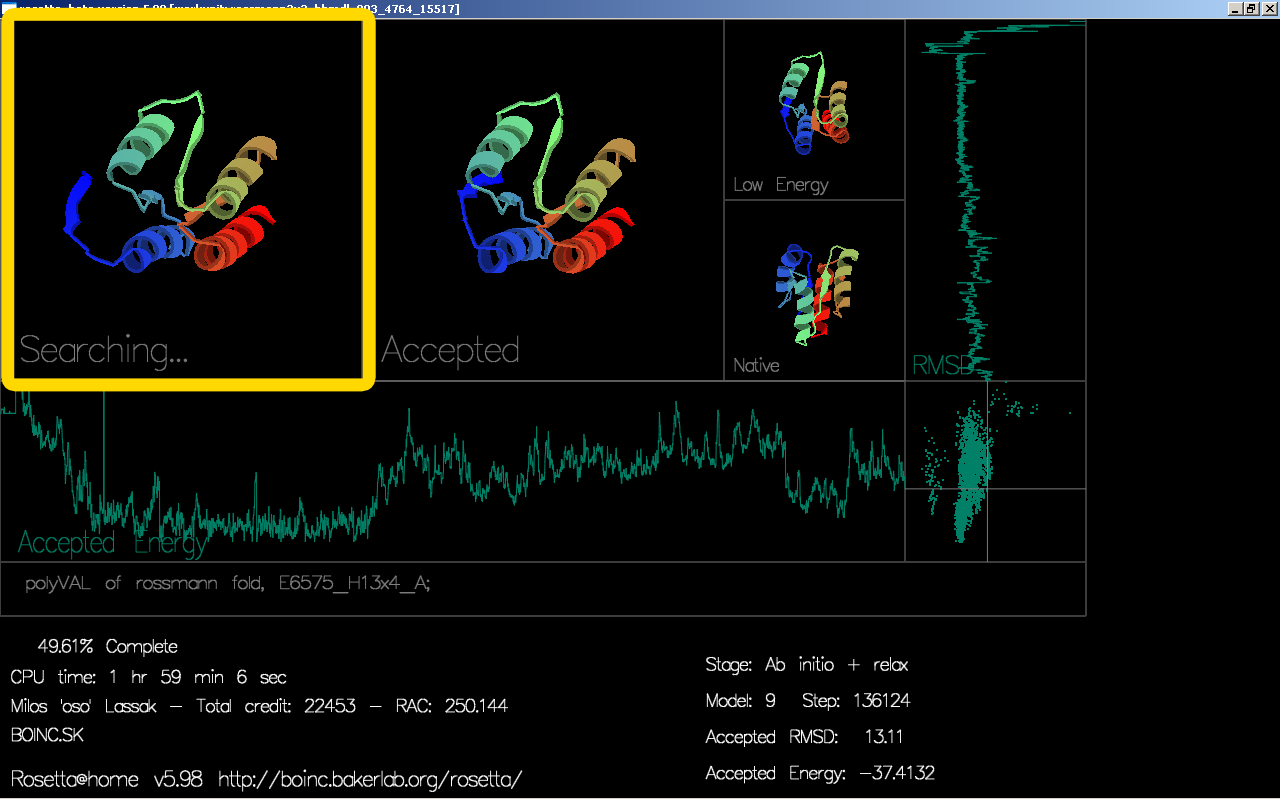

„Searching...“ (hľadanie) ukazuje pohyby, z ktorých Rosetta skladá tvar.

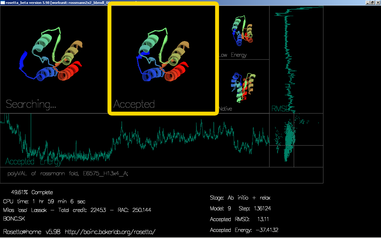

„Accepted“ (prijatý) ukazuje naposledy prijatý pohyb tvar
„Low Energy“ (nízkoeneretický) ukazuje tvar, ktorý vykazuje najnižšiu energiu v danej trajektórii

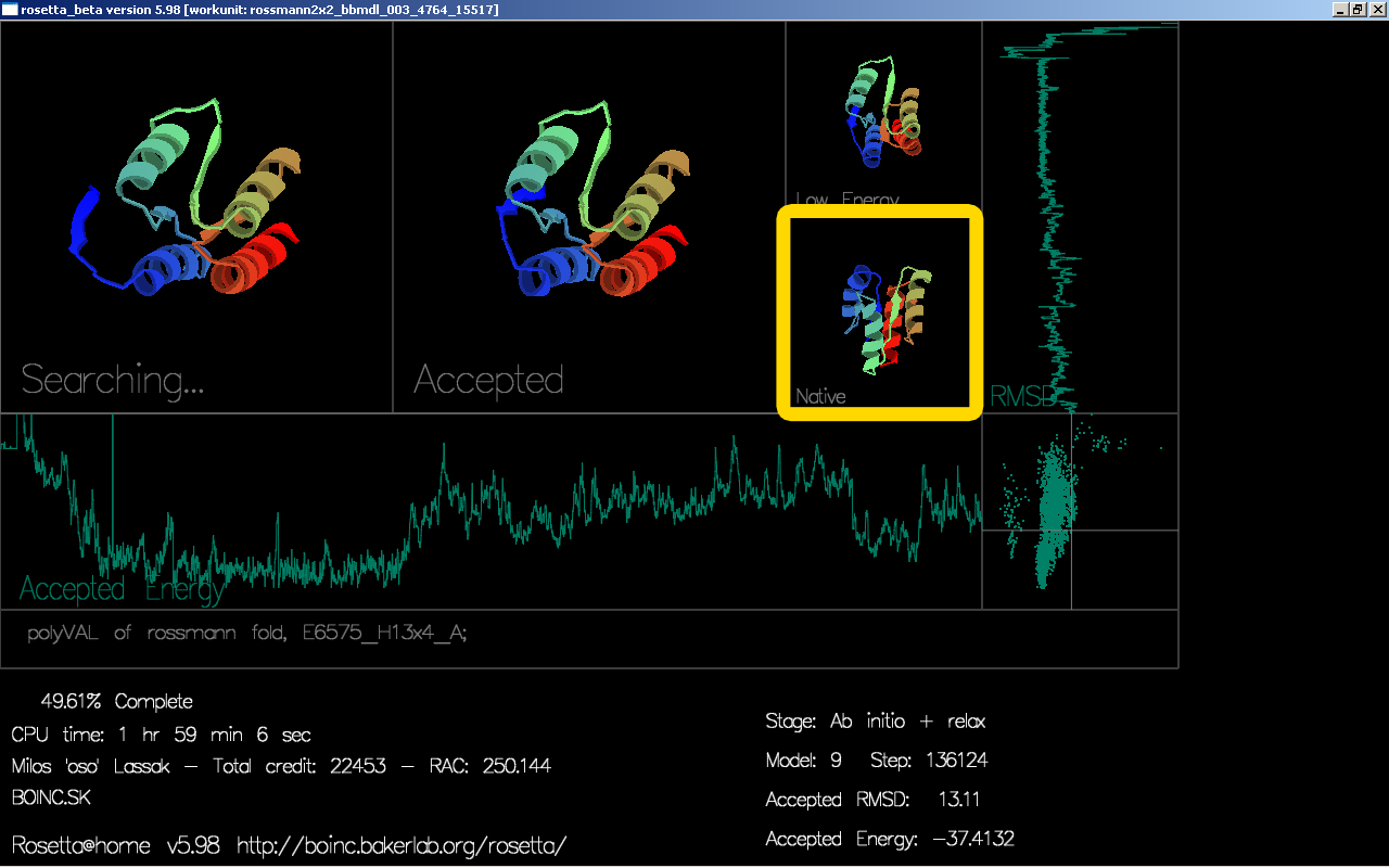

„Native“ (prírodný) ukazuje experimentálne určený skutočný tvar (ak je známy)

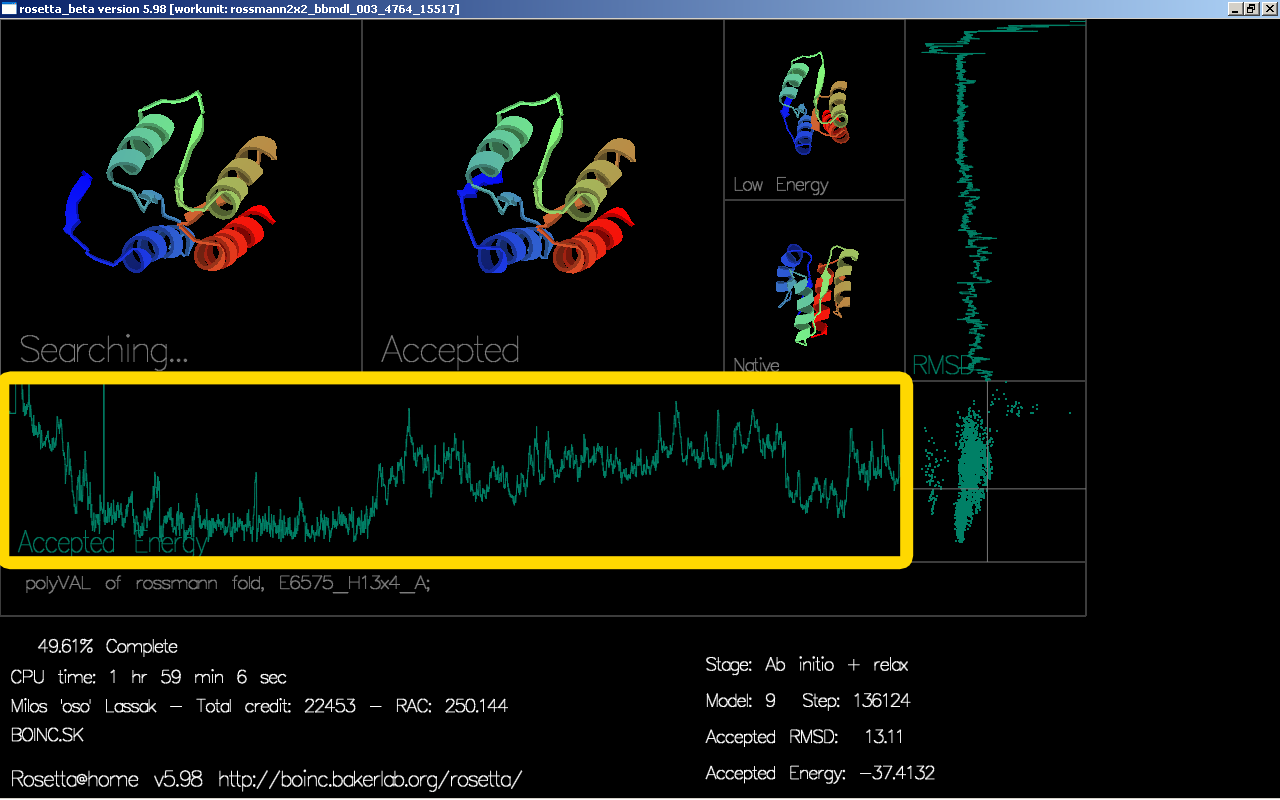

„Accepted Energy" (akceptovaná energia) graf ukazuje akceptovanú energiu každého akceptovaného tvaru v prebiehajúcej trajektórii (os x ukazuje časový priebeh a os y zase energiu)

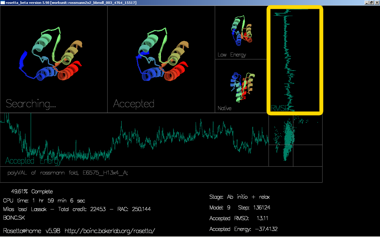

„RMSD" (Root Mean Square Deviation, relatívna štvorcová odchýlka) ukazuje ako veľmi sa líši súčasný prijatý tvar od skutočného „Native" tvaru (os x ukazuje RMSD a y časový priebeh)

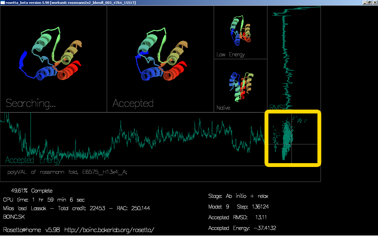

„Accepted Energy vs. RMSD" tu sa vykresľuje akceptovaná energia a RMSD jednotlivých tvarov práve prebiehajúcej trajektórie. Z každej trajektórie sa vyberie jeden stav s najnižšou energiou a ten sa pošle Rosette, ktoré pridá k ostatným vypočítaným v každej bielkovine. Najlepšie predpovede sa zúčastnia súťaže CASP.

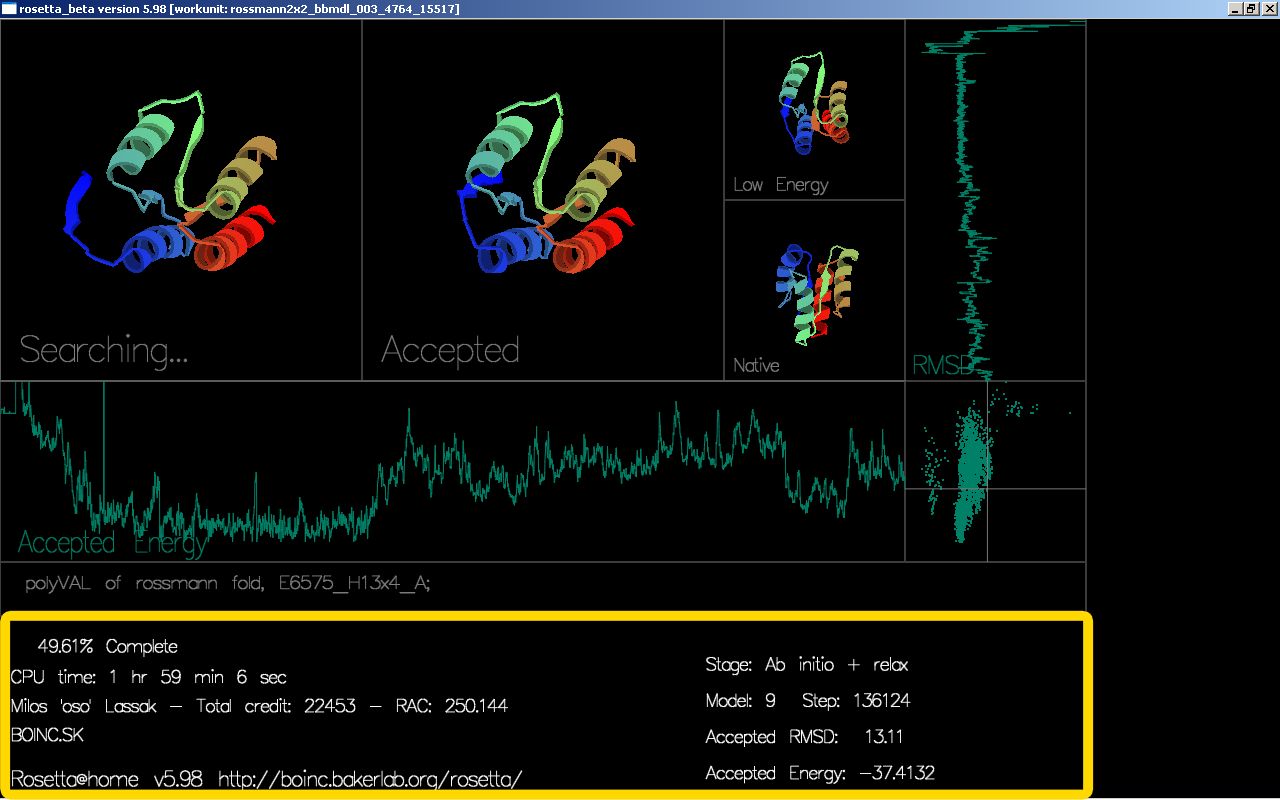

„Info" Rôzne informácie o počítanej jednotke a užívateľovi ako percento a čas výpočtu, fáza výpočtu, číslo trajektórie, počet ohybov, číslom vyjadrené akceptovaná RMSD a energia, meno užívateľa, tým, počet kreditov, priemerný kredit, typ a verzia aplikácie.
