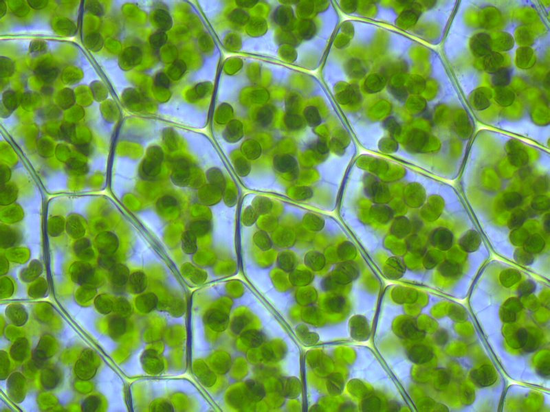

Obr. 2: Chloroplasty v bunkách machu obsahujúce chlorofyl a sekundárne pigmenty zabudované do tzv. anténnych systémov, slúžiacich na rozšírenie absorpčnej schopnosti chlorofylu. Existuje veľké množstvo vedeckých dôkazov na makro aj mikroskopickej (resp. genetickej) úrovni, že chloroplasty vznikli pohltením (tzv. endosymbiózou) dávnych kyanobaktérií. Dodnes sa v nich nachádza časť ich pôvodnej DNA, väčšina génov kódujúcich proteíny nevyhnutné na správnu činnosť chloroplastov sa však už presunula do jadra bunky. Zdroj: wikimedia.

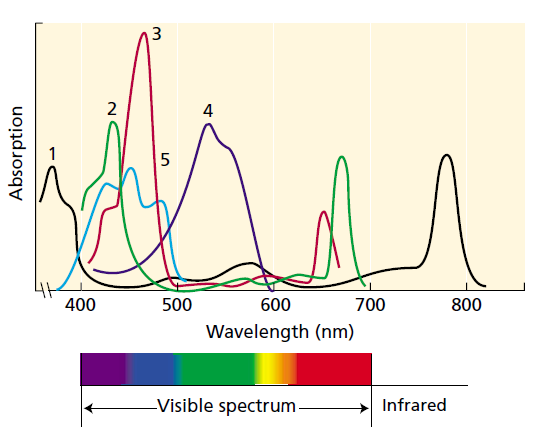

Obr. 3: Chlorofyl je funkčne vysoko sofistikovanou molekulou, ktorej evolučný vznik si vyžiadal nezanedbateľne dlhý čas. Existuje viacero jeho druhov, ktoré sa však líšia len detailmi svojej štruktúry. Na obrázku vidíme konkrétne ‚chlorofyl a’. Anoxygénne fotosyntetizujúce baktérie používajú ďalšiu skupinu príbuzných molekúl tzv. baktériochlorofylov. Štrukturálna a funkčná podobnosť všetkých týchto fotopigmentov je indíciou, že sa vyvinuli z molekuly, ktorá vznikla pri jednorazovej evolučnej udalosti. Zdroj: wikimedia.
N

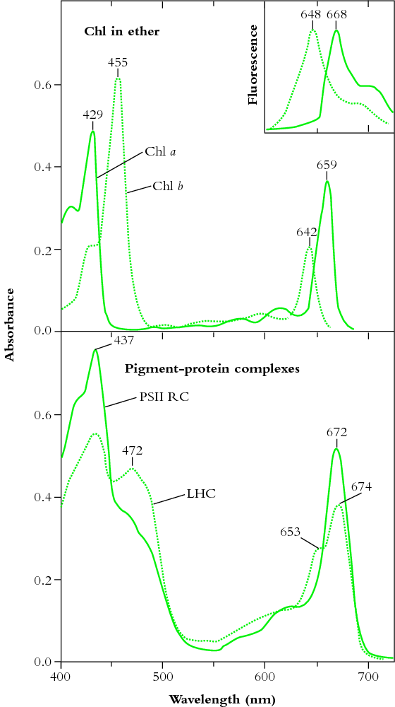

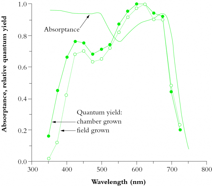

Obr. 4: Napriek tomu, že celková efektivita chlorofylu a využitie s ním spojených proteínových komplexov sú obdivuhodné (a výrazne vyššie než u jednoduchšieho retinalu), nie je ideálna. V ľavej hornej časti obrázku je znázornená absorpčná schopnosť izolovaných molekúl dvoch základných typov chlorofylu a (Chl a) a chlorofylu b (Chl b), v ľavej spodnej časti vidíme absorpčnú schopnosť týchto chlorofylov zabudovaných do štandardných pigment-proteínových komplexov (tzv. reakčných centier), ktoré sa vyskytujú v prírode. Ako vidíme, zelená časť spektra zodpovedajúca vlnovej dĺžke cca 500-570 nm nie je čistým chlorofylom takmer vôbec pohlcovaná, a aj jeho účinnosť v reakčných centrách (ktorá zodpovedá reálnemu stavu v prírode) pre túto oblasť spektra vykazuje len mierne zlepšenie. V pravej časti obrázku vidíme celkovú absorpčnú schopnosť týchto komplexov aj s využitím všetkých sekundárnych pigmentov (znázornenú krivkou bez krúžkov/bodov). Tam už je situácia pozitívnejšia - aj v zelenej časti spektra chlorofylové komplexy dokážu pohltiť viac než polovicu fotónov. Pre komplexnosť obrázok obsahuje aj dve krivky s plnými a prázdnymi krúžkami - znázorňujú tzv. 'quantum yield', ktorý zodpovedá schopnosti buniek fotón nielen pohltiť, ale i priamo využiť na produkciu energetických molekúl. Plné krúžky zodpovedajú rastlinám vypestovaným pod umelým osvetlením, zatiaľ čo prázdne krúžky zodpovedajú údajom nameraným pri rastlinách vypestovaných v prirodzených vonkajších podmienkach. Rozdiel je daný tým, že vo vonkajšom prostredí pestované rastliny produkujú viac špecializovaných molekúl brániacich radiačnému poškodeniu buniek UV žiarením, čo má však za následok, že rastlina pestovaná vo vonkajšom prostredí dokáže modrú časť spektra na produkciu sacharidov využiť s menšou účinnosťou. Za pozornosť však stojí celkový nízky quantum yield v modrej časti spektra (a to i pre skleníkové rastliny) - ten je hlavným dôvodom problémov s prehrievaním chlorofylových komplexov a ešte sa k nemu v článku vrátime. V každom prípade však vidíme, že aj napriek evidentnej a čiastočne úspešnej snahe prírody kompenzovať nedostatky chlorofylu s pomocou anténnych systémov, má chlorofylový komplex v zelenej časti viditeľného spektra stále najhoršiu efektivitu. Zdroj: Australian Society of Plant Scientists, New Zealand Society of Plant Biologists, and New Zealand Institute of Agricultural and Horticultural Science (Plants in Action).

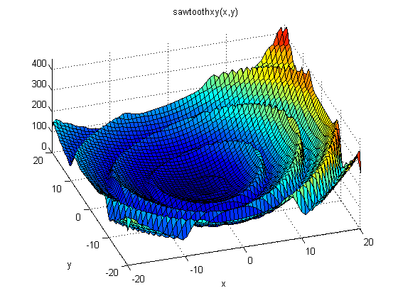

Z tohto pohľadu dospela príroda len k čiastočne optimalizovanému bodu, ktorý sa v matematicko-fyzikálnej terminológii nazýva lokálne minimum - niečo, čo je zoptimalizované len vzhľadom na obmedzený počet voľných parametrov. Lokálne minimum však nemusí byť zhodné s globálnym minimom - v tomto prípade s maximálnym pohlteným počtom fotónov v každej časti viditeľného spektra. Je to podobná situácia ako s tekutou vodou v prírode - molekuly vody sa na Zemi snažia minimalizovať svoju potenciálnu energiu tým, že sa premiestňujú do nižšie položených priestorov. Avšak to neznamená, že voda z horského prameňa hneď klesne na úroveň hladiny oceánov - proces poklesu je pozvoľný, vyžaduje si nenulový čas, a môže sa dokonca stať, že načas ustane vďaka prekážke - napr. sa môže vytvoriť jazero pred terénnou vyvýšeninou. V prípade evolúcie je analógiou prekážky nutnosť vyvinúť novú molekulu či zahrnúť do existujúceho procesu nové molekuly. Je možné, že takúto molekulu či molekulárny komplex evolúcia vyvinie v priebehu nasledujúcich stoviek miliónov rokov, a je možné, že sa jej túto bariéru nepodarí prekonať nikdy.

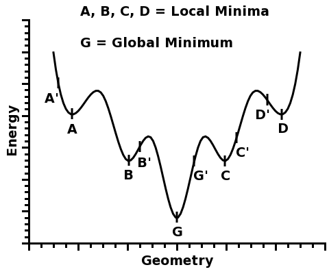

Obr. A-1: Lokálne a globálne minimum funkcie či deja. V ľavej časti obrázku vidíme príklad optimalizácie geometrického tvaru molekuly voči jej energii danej fyzikálnymi a chemickými zákonmi (analogickej k snahe kvapky vody získať guľový tvar). Vidíme, že v závislosti od počiatočného stavu, resp. tvaru molekuly (zodpovedajúcej na obrázku bodom označeným písmenami s čiarkou) môžeme skončiť v jednom z len čiastočne optimalizovaných stavov (body označené písmenami A až D), v ktorých už nie je možné ďalej znižovať energiu molekuly bez kvalitatívnej zmeny a dostať sa až ku globálnemu minimu (na obrázku označenom bodom G). V prípade molekuly je touto kvalitatívnou zmenou dodanie dodatočnej energie, v prípade optimalizácie fotosyntézy v evolúcii života je to vyvinutie novej molekuly či anténneho systému. V strednej časti obrázku vidíme matematický model analogickej situácie pri súčasnej optimalizácii troch parametrov - vytvorí sa tým trojrozmerná optimalizačná plocha s "údoliami" a bariérami. Situácia v prírode môže zahŕňať ešte viac parametrov so zložitejšou viacrozmernou optimalizačnou plochou, preto je existencia lokálnych miním, v ktorých počas vývoja príroda "uviazne", veľmi pravdepodobná, častá a dá sa povedať, že takmer nevyhnutná. Princíp správania sa prírody v zmysle minimalizácie energie prevzala biológia do svojho popisu dejov a evolúcie vo forme tzv."fitness landscape" (voľne preložiteľné napr. ako "plocha adaptivity"), ktorej ilustráciu vidíme na pravom obrázku (za zjednodušujúceho stavu, ak by genetická výbava bola iba dvojrozmernou veličinou).
Zdroje: vľavo - Lanthanide Complexes Computational Chemistry RM1 Research; v strede - MathWorks, Inc.; vpravo - Yale University.

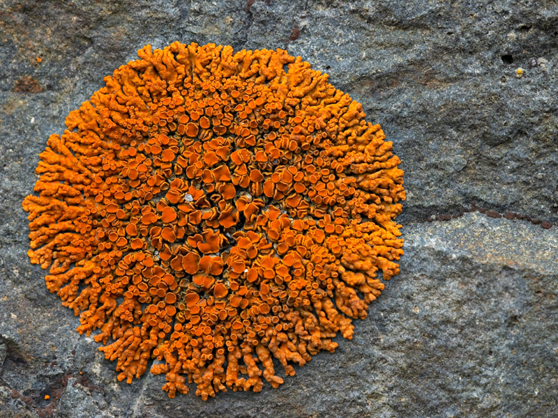

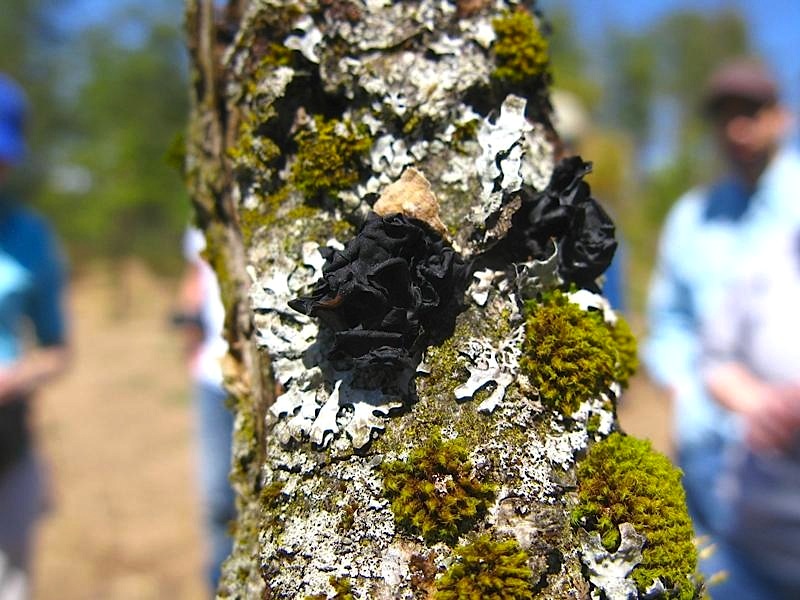

Vľavo - "čierny" lišajník. Ide o živý symbiotický organizmus tvorený kyanobaktériou a hubou. Kyanobaktéria využívajúca fykobilíny spôsobuje vďaka čiastočne efektívnejšiemu pohlcovaniu spektra zdanlivo čiernu farbu, v skutočnosti však ide o tmavo modrozelenú farbu, nepohlcuje sa rovnomerne celé spektrum. V strede - kyanobaktérie na spodnej časti kameňa. Vpravo: kyanobaktérie v akváriu. Zdroj: Saratoga Woods and Waterways (vľavo)

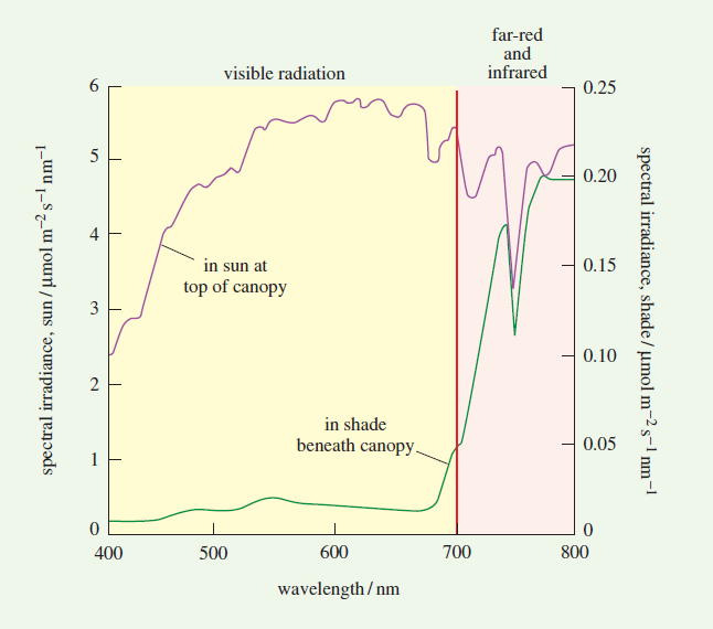

B. Makroskopická štruktúra rastlín sa vyznačuje vrstvením listov, inými slovami listy rastliny sa prekrývajú a vytvárajú tak mnohovrstvovú absorpčnú plochu. Časť žiarenia (vrátane toho najmenej pohlcovaného zeleného), ktoré nepohltia vyššie položené listy, pohltia listy položené nižšie, a preto v mnohých prostrediach dokonca aj fotóny zelenej časti spektra sú postupne pohltené takmer všetky. To znižuje evolučný tlak na náročný vývoj efektívnejších pigmentov, keďže už aj súčasné rastliny dokážu zelené fotóny pohlcovať pomerne efektívne (hoci nie najefektívnejšie), a kvalitatívne nedostatky na molekulárnej úrovni dokážu čiastočne kompenzovať kvantitou (inými slovami "hrubou silou"), v tomto prípade viacerými vrstvami listov na jednej rastline.
Obr. B-1: Spektrálna intenzita slnečného žiarenia nad (horná krivka) a pod (spodná krivka) klenbou rastlinstva vo vegetáciou husto pokrytom prostredí, napr. dažďovom pralese, v jednotkách relevantných pre chemický proces fotosyntézy. Vidíme, že v takýchto rastlinných spoločenstvách sa aj zelená časť spektra (~500-570 nm) do značnej miery pohltí, i keď neustále tvorí najväčšiu časť nepohltenej časti viditeľného spektra. Graf ilustruje aj snahu rastlín nepohlcovať infračervené fotóny (vo všeobecnosti primárny zdroj prehrievania). Zdroj: I. Ridge: Plants, Oxford University Press, Chapter 02, p. 61.

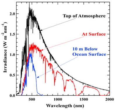

Kľúčovým parametrom nemôže byť ani skutočnosť, že prvé fotosyntetizujúce organizmy sa vyvinuli v morskej vode, v ktorej je spektrum žiarenia odlišné od žiarenia na súši (voda je účinným filtrom červenej časti spektra), pretože to by síce vysvetľovalo citlivosť chlorofylov na modrú časť spektra, avšak nevysvetľuje (naopak, robí ešte viac nelogickou) ich citlivosť na oblasť červenú pri súčasnej ignorancii oblasti zelenej.
V tejto súvislosti je zaujímavé spomenúť aj výnimočnú schopnosť, ktorú si vyvinuli niektoré organizmy, a to nielen žijúce v podmienkach, kde by iné fotosyntetizujúce organizmy neprežili. Predovšetkým vďaka už spomínaným fykobilínom sú totiž schopné flexibilne meniť zloženie fotopigmentov a tým aj celkovú absorpčnú schopnosť svojich fotosystémov. Dôsledkom toho je aj zmena ich farby, čo poskytlo základ pre pomenovanie javu - komplementárna chromatická adaptácia. Túto zmenu dokážu uskutočňovať veľmi rýchlo, nie dlhodobým evolučným vývojom – baktéria si vytvorí najvhodnejšiu kombináciu koncentrácií pigmentov už priamo počas svojho rastu. Možno neprekvapí, že priekopníkom v tejto flexibilnej maximalizácii efektivity fotosyntézy sú práve kyanobaktérie, pôvodcovia chlorofylu.
Obr. C-1: Spektrálne rozloženie energetického príkonu žiarenia dopadajúceho na vrchnú časť zemskej atmosféry zo Slnka (čierna krivka), na povrch Zeme po prefiltrovaní atmosférou (červená krivka) a v hĺbke desať metrov pod povrchom morskej hladiny (modrá krivka). Viditeľné žiarenie sa nachádza v oblasti spektra približne od 390 nanometrov (nm) do 750 nm. Vidíme teda, že maximum energie dopadajúcej na povrch Zeme aj oceánov je vo viditeľnej časti spektra (nie je teda žiadnou náhodou, že i ľudský zrak sa evolučne vyvinul na vnímanie práve tejto najintenzívnejšej oblasti), a teda aj fotosyntetizujúce rastliny sa veľmi racionálne sústreďujú vo všeobecnosti na túto oblasť, s výnimkou zelenej časti (cca 500 - 570 nm). Túto výnimku nie je možné vysvetliť ani tým, že sa fotosyntéza a chlorofyl vyvinuli v oceánoch s odfiltrovanou červenou (a vo väčších hĺbkach čiastočne aj zelenou) časťou spektra, keďže červenú časť chlorofyl využíva, a keďže jeden z najprogresívnejších fotosyntetizujúcich organizmov – kyanobaktérie – evolučne vyvinuli už aj zelenú časť spektra absorbujúce do chlorofylových anténnych systémov zakomponovateľné fotopigmenty (fykobilíny). Zdroj: Laboratory for Atmospheric and Space Physics, University of Colorado.
