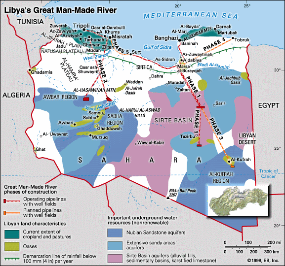

Obrázok 3: Mapa Líbye s vyznačením trás jednotlivých fáz projektu umelej rieky (prerušované viacfarebné čiary), ako aj dodatočných údajov - oáz (okrové škvrny uprostred púšte), polí a pastvín (tmavozelené oblasti na pobreží), jednotlivých akviferov (odtiene modrej a ružovej) a hranice s priemerným ročným úhrnom zrážok menším než 100 mm ("ostnatá" čiara približne lemujúca pobrežie). Pre porovnanie veľkosti krajiny a názornosť rozsahu projektu umelej rieky je v pravej spodnej časti pripojená mapa Slovenska v rovnakej mierke ako mapa Líbye.
Zdroje: Encyclopedia Britannica (Líbya), SlovakiaPhotos.com (Slovensko)
Prvá fáza budovania umelej rieky sa začala v roku 1984 v najťažšom a najvyprahnutejšom regióne juhovýchodnej Líbye. Voda je cez potrubia o dĺžke 1600 km transportovaná z vodných vrtných polí na púštnom juhovýchode krajiny obsahujúcich 234 vrtov (ktoré pri štandardnej "vodnej" terminológii môžeme nazvať aj studne) do dvoch oblastí na pobreží, pričom dva rezervoáre vybudované na trase majú každý kapacitu viac než 20 miliónov metrov kubických vody. Kapacita prepravy dosahuje 2 milióny m3 vody denne. Spotreba energie: 65 MW. Prvá voda dorazila v roku 1990.
Druhá fáza priniesla v auguste 1996 vodu konečne aj do hlavného mesta Tripolisu - potrubia o dĺžke 1277 kilometrov v západnej časti krajiny sú schopné transportovať 2,5 milióna m3 vody denne a obyvateľom hlavného mesta prinášajú vodu obsahujúcu viac než dvadsaťkrát menej soli než doterajšie zdroje.
Tretia fáza znamenala predĺženie potrubia z prvej fázy o 383 kilometrov ešte ďalej do púšte, kde sa vybudovalo nové ťažobné vrtné pole obsahujúce ďalších viac ako 300 vrtov. Sedem nových prečerpávacích staníc poháňa dodatočných 1,68 milióna m3 vody denne, pričom transport do cieľových rezervoárov trvá približne 9 dní.
Štvrtá fáza je už menšieho rozsahu, a bude transportovať štvrť milióna m3 vody denne, použijúc 621 kilometrov potrubí (plus 181 kilometrov potrubí v samotnom vrtnom poli), štyri prečerpávajúce stanice a tri rezervoáre.
Piata fáza bude finálnou fázou prepájajúcou západný a východný transportný systém. S dĺžkou potrubia 190 kilometrov, transportnou kapacitou 0.98 milióna m3 denne, dvoma čerpadlovými stanicami, celkovým výkonom 43,6 MW, a jedným rezervoárom bude už menším, zato však dôležitým súrodencom predchádzajúcich fáz.
