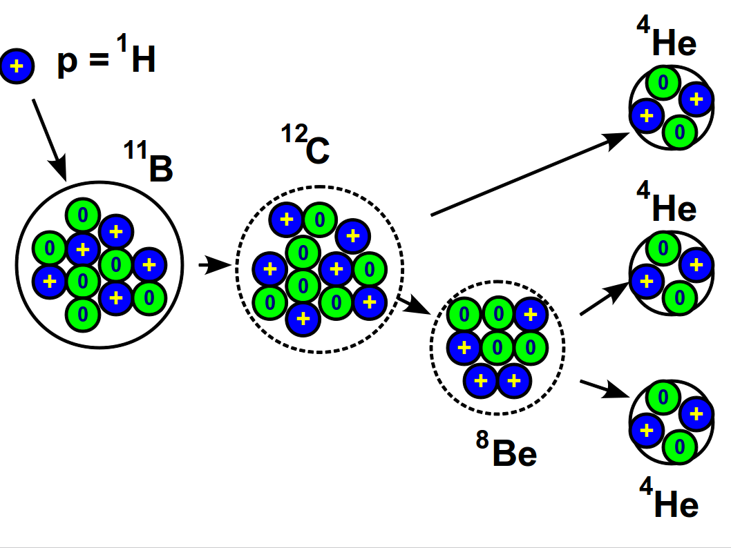

Po ozrejmení dôvodov na nedávny pesimizmus si už ale uveďme čo sa pri danej reakcii konkrétne odohráva:
p + 11B → 3 4He + 8.7 MeV
Obrázok: Schematické znázornenie najvhodnejšej bezneutrónovej fúznej reakcie. Protón s dostatočnou energiou sa zlúči s jadrom bóru 11, pričom vznikne jadro uhlíka 12. Vďaka veľkému prebytku energie sa toto inak stabilné jadro ihneď rozpadá na jadro hélia (čiže alfa časticu) a nestabilné jadro Berýlia 8, ktoré sa zas takmer okamžite (s polčasom rozpadu 7x10-17 sekundy) rozpadne na ďalšie dve jadrá hélia. Výsledkom reakcie je teda prakticky okamžitá produkcia troch stabilných jadier hélia, ktoré odnášajú uvoľnenú energiu vo forme ich kinetickej energie. Alfa častice nespôsobujú radiačné problémy tak ako v prípade neutrónov uvoľnených pri klasickej fúzii deutéria s tríciom, keďže alfa častice sa ľahko odkláňajú magnetickým poľom a majú mizivú prenikavosť - zastaví ich už aj list kancelárskeho papiera. Experimenty a simulácie navyše ukazujú, že pri určitých teplotách sú až dve z uvoľnených jadier hélia vysokoenergetické, ďalej zvyšujúc energetickú účinnosť celej reakcie. Zdroj: autor.

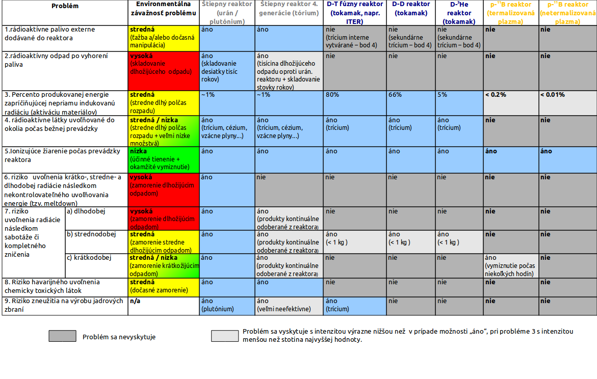

Environmentálna bezpečnosť bezneutrónového reaktora
Ekologické riziko viacerých druhov reaktorov a reakcií je možné ohodnotiť logickým rozdelením produkcie rádioaktivity do viacerých oblastí rôznej závažnosti zosumarizovaných v tabuľke na konci tejto kapitoly. Prevádzka dnes preferovaných uránovo/plutóniových štiepnych reaktorov musí čeliť všetkým v nej uvedeným problémom, pričom priamy rádioaktívny odpad vytvorený počas prevádzky či uvoľnený v prípade havárie (body 2, 6 a 7a) je vďaka dlhému polčasu rozpadu produktov obzvlášť závažný. Odlišný koncept štiepnych reaktorov - najmä v šesťdesiatych rokoch vyvíjané tóriové reaktory - ponúka čiastočné riešenie najpálčivejších problémov. Tóriové reaktory vďaka odlišnému palivovému cyklu produkujú približne tisíckrát menšie množstvo dlhožijúceho rádioaktívneho odpadu než tie dnešné (umožňujú spaľovať aj časť odpadu z uránových reaktorov). Vďaka neustále podkritickému množstvu štiepneho paliva prítomnému v reaktore u nich z fyzikálneho princípu nemôže dôjsť k jeho neovládateľnému roztaveniu (tzv. meltdown, ktorý je hlavným rizikom väčšiny súčasných štiepnych reaktorov - problém 6), a vďaka kontinuálnemu odoberaniu produktov štiepenia sa v nich v každom okamihu nachádza iba limitované množstvo rádioaktívneho odpadu, znižujúc tak úroveň zamorenia v prípade sabotáže či kompletného zničenia (problémy 7a až 7c). V neposlednom rade, paliva pre ne je v zemskej kôre približne trikrát viac než uránu, i keď tento fakt je čiastočne irelevantný, keďže Japonsko už dokázalo získať urán filtrovaním morskej vody, a to aj v súčasnej experimentálnej fáze za pomerne prijateľnú cenu 250 USD / kg, pričom zásoby uránu v morskej vode sa odhadujú na približne 4,5 miliardy ton. Ich vývoj však v minulosti začal stagnovať, predovšetkým kvôli tomu, že nie je praktické použiť ich na výrobu jadrových zbraní (problém 9, ktorého závažnosť v tabuľke nie je definovaná, keďže sa netýka priamo environmentálnych dopadov), a v druhom rade kvôli použitiu toxických látok (problém 8) (napr. berýlium v roztoku paliva a hrozba vzniku kyseliny fluorovodíkovej pri prípadnej havárii). Tabuľka neobsahuje neoverené koncepty štiepnych reaktorov (napr. čiastočne špekulatívny koncept Travelling Wave Reactor, do ktorého vývoja masívne investuje napr. aj Bill Gates).
Fúzny neutrónový reaktor tokamakového typu (napr. ITER) najnepríjemnejšie handicapy štiepnych reaktorov úplne eliminuje, keďže nie je preň nutné ťažiť rádioaktívne zložky paliva (problém 1, ktorý je strednej závažnosti, predovšetkým vďaka limitovanej rádioaktivite rúd pre štiepne reaktory) a neprodukuje (ani sa v ňom v žiadnom okamihu nenachádzajú) žiadne dlhožijúce rádioaktívne produkty či medziprodukty reakcií. Avšak viaceré zvyšné nedostatky pretrvávajú - predovšetkým úniky stopových množstiev rádioaktívneho trícia (problém 4), ktoré si reaktor vyrába z nerádioaktívneho lítia a spotrebováva interne počas prevádzky. Použitie náročnejších palív zmierňuje aj tento problém, avšak vďaka sekundárnym reakciám sa isté množstvo trícia počas prevádzky produkuje (a následne spotrebováva) aj v nich. Keďže trícium je izotop vodíka, je to ťažko udržateľný plyn, ktorého mizivé množstvá budú unikať. V tejto súvislosti si ešte uveďme, že v úniku rádioaktívnych látok do životného prostredia počas prevádzky sú nielen fúzne reaktory, ale dokonca aj dnešné nie dokonalé štiepne jadrové elektrárne prekonávané elektrárňami spaľujúcimi uhlie, ktoré vďaka uvoľňovaniu popolčeka (obsahujúcemu spaľovaním skoncentrovaný obsah prírodného tória, uránu a ďalších prvkov) do atmosféry a na skládky uvoľňujú viac než desaťtisíc ton uránu a tória ročne. Vďaka tomu je úroveň radiácie uvoľňovaná do okolia uhoľnou elektrárňou približne trikrát vyššia než elektrárňou jadrovou, a kolektívna radiačná dávka obyvateľstva spôsobená uhoľnými elektrárňami je dokonca až stokrát vyššia než dávka spôsobená bez poruchy pracujúcimi elektrárňami jadrovými. Pre objektívny pohľad však súčasne podotýkame, že dávka radiácie je pre jednotlivca žijúceho v okolí uhoľnej elektrárne asi desaťtisíckrát nižšia než prirodzená dávka z kozmického žiarenia, radónu a ďalších prírodných zdrojov. Keďže jadrová elektráreň (štiepna či v budúcnosti fúzna) počas prevádzky uvoľňuje teda niekoľkodesaťtisícnásobne menej radiácie než človek dostáva z prirodzených zdrojov, problém 4 predstavuje environmentálne riziko strednej až nízkej závažnosti. V každom prípade, až bezneutrónový reaktor zabezpečuje úplné odstránenie tohto problému.
Eliminácia najvážnejších nedostatkov štiepnych elektrární neutrónovými fúznymi reaktormi je však čiastočne kompenzovaná indukciou rádioaktivity vplyvom neutrónov a čiastočne gama žiarením (problém 3), ktorá je pri fúznych D-T reaktoroch približne stokrát intenzívnejšia než v prípade reaktorov štiepnych. Produkuje jadrá so stredne dlhým polčasom rozpadu, preto na rozdiel od priameho odpadu je problémom stredne závažným. Tokamak pri použití rôznych palív, ktoré vzhľadom na jeho technologické limity prichádzajú do úvahy, nie je schopný zredukovať percento energie odnášanej neutrónmi na menej než 5 percent, neriešiac tak účinne problém indukovaného rádioaktívneho odpadu (resp. odsúvajúc ho na nepriame riešenie vývojom nízkoindukovateľných materiálov). Bezneutrónové netokamakové reaktory predstavujú aj v tomto smere výrazný pokrok, keďže sa v nich v prípade využívania plazmy nachádzajúcej sa v tepelnej rovnováhe (termalizovanej) viac než 99,8 percenta energie uvoľňuje v podobe ľahko ovládateľných a na elektrickú energiu premieňateľných alfa častíc. V prípade reaktorov využívajúcich netermalizovanú plazmu ich podiel dokonca môže prekročiť 99,99%, a len zlomok percenta energie sa uvoľňuje vo forme neutrónov. Spolu s oproti tokamaku omnoho subtílnejšou a menej hmotnou konštrukciou to predstavuje o niekoľko rádov menšiu produkciu indukovaného rádioaktívneho odpadu, a to aj pri zarátaní málo intenzívneho (hoci vysokoenergetického) gama žiarenia, odnášajúceho menej než stotinu percenta energie.
Samozrejme, vzhľadom na veľký celkový výkon počas prevádzky reaktora aj tieto zlomky percenta vyžadujú z biologického hľadiska účinné tienenie (problém 5). Na zníženie úrovne radiácie v okolí reaktora na prírodnú úroveň postačí približne jeden meter hrubá vrstva vhodného materiálu (napr. voda a niekoľkocentimetrová vrstva 10B). Rovnako jednoducho (napr. niekoľko milimetrovou vrstvou olova) sa dá reaktor počas prevádzky odtieniť pred intenzívnym röntgenovým žiarením, ktoré nespôsobuje aktiváciu materiálu. Vďaka nekomplikovanému a úplnému riešeniu bez následkov je preto tento problém z ekologického/medicínskeho pohľadu nízkej závažnosti.
Z hľadiska rizika pri poruche štandardnej prevádzky či už vplyvom prírodnej katastrofy alebo úmyselného zničenia (problémy 6 a 7) sú predovšetkým z dôvodu nemožnosti nekontrolovaného uvoľňovania energie fúzne reaktory všetkých druhov (podobne ako reaktory tóriové) extrémne bezpečné. Fúzny proces totiž vyžaduje vytvorenie veľmi náročných fyzikálnych podmienok, a keďže pri akomkoľvek zlyhaní tieto podmienky prestanú byť splnené, tak proces produkcie energie sa vďaka samotným prírodným zákonom na rozdiel od uránových štiepnych reaktorov okamžite preruší, nevyžadujúc žiadne dochladzovanie ani ďalšie preventívne kroky. Druhým faktorom pri posudzovaní environmentálnej bezpečnosti v prípade havárie je množstvo rádioaktívnych látok v reaktore. Pri komerčne využiteľných výkonoch sa bude v akomkoľvek okamihu nachádzať v neutrónovom tokamaku niekoľko gramov stredne dlhožijúceho trícia (pre D-D a D-3He reaktory toto množstvo bude o niečo menšie). Jeho koncentrácia sa aj v prípade úplného externého zničenia reaktora vďaka tomuto malému množstvu pri havárii rozptýli na veľmi nízke hodnoty už na pozemku jadrovej elektrárne. Vďaka viazaniu sa trícia vo vode (a teda ľahkému prieniku do organizmov, hoci súčasne aj jeho ľahkému vyplavovaniu) a polčasu rozpadu 13,6 roka však jeho prípadný únik nie je zanedbateľným faktorom. Bezneutrónové reaktory s termalizovanou plazmou nebudú produkovať žiaden dlhožijúci ani strednežijúci odpad, budú však produkovať malé množstvo uhlíka 11 s krátkym polčasom rozpadu, ktorého radiácia vymizne po niekoľkých hodinách po vypnutí reaktora (konkrétne napr. po šiestich hodinách klesne na milióntinu pôvodnej hodnoty), a ktorý vďaka svojim chemickým vlastnostiam nebude unikať do okolia počas prevádzky reaktora. Je potešujúce, že aj toto minimálne riziko bezneutrónové reaktory s netermalizovanou plazmou eliminujú úplne.
Suma summarum, bezneutrónový p-11B reaktor teda (v rozpore s predstavou niektorých nedostatočne informovaných obhajovateľov) bude produkovať rádioaktívne žiarenie počas prevádzky. Jeho ekologický potenciál spočíva predovšetkým v tom, že ponúka úplnú elimináciu vážnych problémov súčasných jadrových elektrární (t.j. neprodukuje žiadny dlhožijúci rádioaktívny odpad, nehrozí jeho explózia či roztavenie), a navyše netrpí ani menej závažnými neduhmi fúznych neutrónových reaktorov (žiadne úniky rádioaktívnych látok počas prevádzky, neporovnateľne nižšie opotrebovanie materiálov vplyvom neutrónového toku). Jedinou formou radiácie pretrvávajúcej aj po jeho vypnutí je veľmi nízka úroveň indukovanej rádioaktivity (niekoľkostonásobne nižšia v porovnaní s reaktorom ITER) a v prípade využívania termalizovanej plazmy aj malé množstvo uhlíka 11, ktorého radiácia vďaka veľmi krátkemu polčasu rozpadu vymizne po niekoľkých hodinách. V prípade netermalizovanej plazmy bude indukovanie radiácie ešte výrazne nižšie, a uhlík 11 (ani žiadne iné rádioaktívne produkty či medziprodukty) nebude produkovaný vôbec. Spolu s nulovými emisiami zdraviu škodlivých či skleníkových látok a plynov a vysokou hustotou energie paliva (a z toho plynúcou ekonomickou využiteľnosťou enormných zásob paliva v oceánoch) je preto bezneutrónový reaktor vysoko ekologickou a bezpečnou možnosťou veľkokapacitnej produkcie energie.
Tabuľka. Porovnanie ekologickosti viacerých druhov jadrových reaktorov (plná veľkosť tabuľky sa zobrazí po kliknutí). Pre sprievodný text viď hlavný text v článku. Okrem odborných publikácii je možné podklady pre skutočnosti a údaje uvedené v tabuľke získať aj z nasledujúcich širšej verejnosti zrozumiteľných zdrojov (vrátane v nich uvedených sekundárnych referencií): a,b,c,d, a pre posledné dva stĺpce referencie z konca tohto článku.
