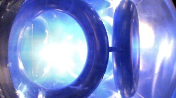

Obrázok: Pohľad na WB6 (hore) a WB7 cez priezor vákuovej komory. Zdroj: EMC2 Fusion Development Corporation

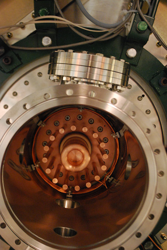

Obrázok: Znázornenie dizajnu a princípu funkčnosti Dense Plasma Focus (vľavo a v strede) a fotografia skonštruovaného zariadenia (vpravo). Zdroj: Torulf Greek, Focus Fusion Society

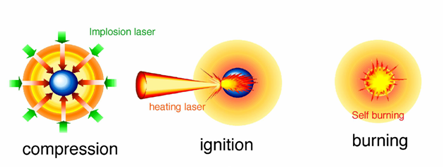

Vedci však vyvinuli nový prístup dosiahnutia fúzie laserom, nazvaný Fast Ignition (rýchle vznietenie). Jeho princíp spočíva v tom, že namiesto symetrickej implózie sa do plazmovej kapsule vystrelí veľmi intenzívny laserový impulz len z jedného smeru, ktorý vygeneruje rýchle častice prudko zahrievajúce plazmu - toto zahrievanie je dostatočné na zapálenie fúznej reakcie, pričom potrebná celková energia laserov je prinajmenšom desaťnásobne menšia než v prípade klasickej symetrickej implózie (postačujú stovky kilojoulov namiesto megajoulov), a navyše odpadajú aj problémy s extrémnymi nárokmi na symetriu procesu. Tento proces je možné uskutočniť po predchádzajúcej čiastočnej symetrickej kompresii terčíka menej výkonnými lasermi, alebo dokonca aj úplne bez laserovej kompresie.

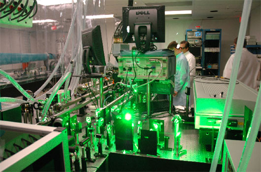

Obrázok: Riadiaca miestnosť petawattového laseru v University of Texas skonštruovaného na základe skúseností získaných v prestížnom Lawrence Livermore National Laboratory. Miestnosť na fotografii tvorí zhruba tretinu celého priestoru zabraného týmto zariadením - napriek ohromujúcemu výkonu (petawatt je 1015 wattov, čo je výkon rádovo tisíckrát prevyšujúci celkový výkon elektrickej siete USA) sú teda jeho rozmery vskutku minimalistické. Je to dané skutočnosťou, že uvedený výkon pretrváva len 170 femtosekúnd (170x10-15 s). Celková energia laserového pulzu je teda len necelých 200 joulov. Práve takýto typ extrémneho výkonu dodaného v extrémne krátkom čase však využíva fast ignition fúzia. Zdroj: Lawrence Livermore National Laboratory
