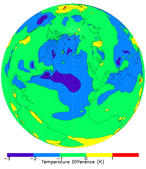

Obrázok 1: ukazuje podľa jedného modelu teplotu zemského povrchu, odpovedajúcu na stúpajúce emisie síry od pred-industriálnych úrovní (prirodzených) do súčasných úrovní (prirodzených plus antropogénnych). Chladiaci účinok sulfátových aerosólov možno vidieť po celej severnej pologuli a korešponduje s vysokou sulfátovou záťažou severnej pologule, ukázanej na obrázku 2.

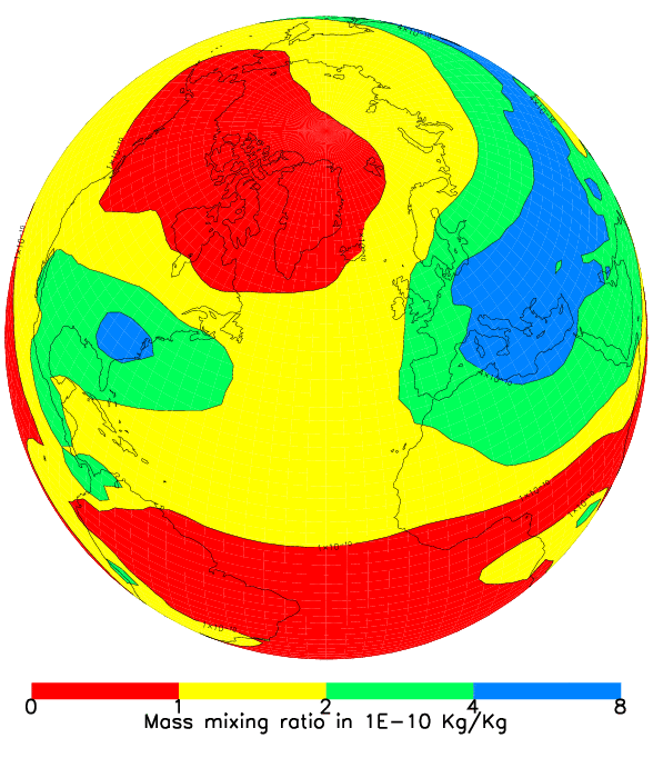

Obrázok 2: ukazuje distribúciu sulfátov v atmosfére nad severným Atlantikom, Severnou Amerikou a Európou v r. 1985. Oblasti vysokých antropogénnych zdrojov emisií kysličníka siričitého smerujú k vysokým koncentráciám sulfátových aerosólov nad kontinentami severnej hemisféry. Na rozdiel od skleníkových plynov, rozdelenie a koncentrácia sulfátov sa viac mení s lokalitou, ako možno vidieť porovnaním koncentrácie sulfátov nad severným pólom a koncentráciou nad Severnou Amerikou.
