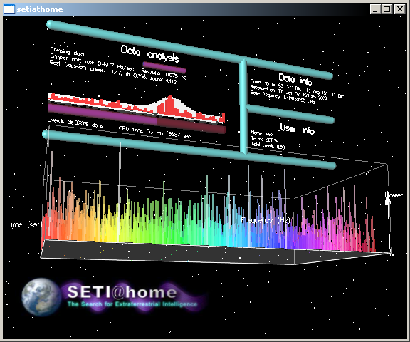

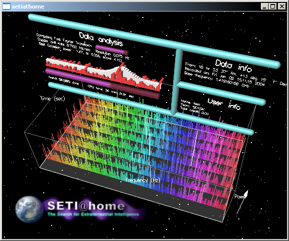

SETI@home je komplikovaný vedecký analytický softvér. Zjednodušene sa dá povedať, že vykonáva veľké množstvo matematických operácií. To, čo je vidno v jeho grafickej prezentácii vám umožňuje mať predstavu o tom čo sa deje vo vašom počítači.
Zobrazenie obsahuje 4 základné skupiny údajov:
- informácie o účastníkovi projektu (User Info)
- informácie o dátovej vzorke (Data Info)
- analýza dát (Data Analysis)
- graf (Frequency-Time-Power graph)

Práve v tejto sekcii sa to všetko deje. Predošlé dva popísané panely sa počas spracovania údajov nemenia, ale táto sekcia sa dynamicky mení tak, ako pracuje váš počítač. Pohľadom na túto sekciu je možné lepšie pochopiť celý tento proces.
Prvý riadok popisuje čo práve váš počítač robí, je niekoľko možností:

"Computing Fast Fourier Transform"
Práve tu sa robí hlavné spracovanie prijatého signálu. Prijatý signál obsahuje rôzne frekvencie a preto je potrebné nájsť v ňom prípadné "tóny" a konštantné, pokiaľ možno dostatočne intenzívne signály. Na toto sa používa komplexná, tzv. rýchla fourierova transformácia (skratka FFT). Výsledkom tejto transformácie je graf ktorý je možné vidieť v spodnej časti a tvorí väčšinu grafického zobrazenia. Ukazovateľ na pravej strane grafu nám ukazuje ako ďaleko sa počítač dostal v analýze spracovávanej vzorky.
"Chirping Data"
Predpokladá sa, že civilizácia, ktorej signál by sme eventuálne prijali, obýva takisto rotujúcu planétu, akou je Zem. Táto rotácia ale spôsobuje tzv. Dopplerov efekt. Tento efekt sa dá dobre pozorovať, keď sledujeme auto so sirénou idúce k nám a určite si každý všimol, že tón sirény sa zmení, akonáhle auto prejde okolo nás. A kedže sa naša Zem otáča okolo svojej osi a obieha okolo Slnka, tak aj ich planéta je v pohybe, čo spôsobuje ten istý efekt na signál, ktorý od nich prijímame (resp. by sme mohli prijať). A preto SETI@home klient skúša eliminovať tento efekt, aby potlačil jeho rušivý vplyv na celkový výsledok analýzy.
"Searching For Gaussians"
Z dôvodu otáčania sa Zeme a len obmedzeného "výhľadu" teleskopu sa musí prijímaný signál zosilňovať a zoslabovať každých 12 minút, teda pokiaľ ide o signál ktorý nemá pôvod na Zemi. A preto sa počas analýzy zisťuje aj tento faktor prijatého signálu a hľadajú sa tzv. Gausove špičky. Aby sa náhodou nejaká nepremeškala, celá 107 sekundová vzorka sa rozdelí na 15 internalov ktoré sa navzájom prekrývajú.

Frekvenčný graf
Konečne sme sa dostali k časti, ktorá asi každého zaujala na prvý pohľad a tou je frekvenčno-časovo-úrovňový graf. Toto je miesto, kde je možné sledovať grafickú reprezentáciu rýchlej fourierovej tranformácie, FFT, tak ako bolo už popísané. Frekvencia sa mení na horizontálnej x-ovej osi. Úroveň signálu je zobrazená na vertikálnej y-ovej osi a čas zas na osi z. Na grafe je možné vidieť rozdiely v použitom frekvenčnom pásme. Pre rozlíšenie 0.075Hz je možné si všimnúť 8 FFT ktoré pokrývajú našu 107 sekundovú vzorku. Inak to bude vyzerať pri rozlíšení 0.14Hz kedy sa zobrazí 16 FFT a tak ďalej, stále so zjemnením frekvenčného pásma na polovicu sa zdvojnásobý počet prevádzaných FFT. Nakoniec, pri šírke pásma 1200Hz sa dosiahne časové rozlíšenie 0.008192 sekundy čo znemená 131 072 FFT! Farby na tomto grafe neznamenajú vôbec nič. Boli zvolené čisto z estetického dôvodu a autori dúfajú že sa vám budú pačiť tak ako sa páčia im.
Prípadný mimozemský signál nie je možné vidieť na tomto grafe, keďže signál môže byť zašumený rôznymi inými signálmi. Takže ak by ste tam aj niečo videli, neradujte sa zbytočne, bude to totiž s najväčšou pravdepodobnosťou nejaký lokálny vysielač, alebo práve v tom čase nad teleskopom prelietal satelit. Pokiaľ sa niečo také vo vašej vzorke objaví, my to určite preveríme a okrem toho, každá časť oblohy sa prechádza zhruba každé 3 až 6 mesiacov a až pokiaľ sa nájdený signál opakuje aj v ďaľších vzorkách je to...
