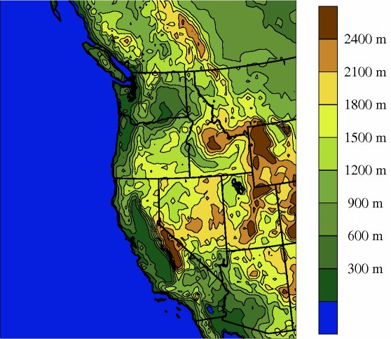

Severoamerický západný región
Po prvýkrát uskutoční climateprediction.net modelovanie regionálnej klímy pre západ Severnej Ameriky. Regionálne modelovanie poskytuje lepšie priestorové podrobnosti, čo je kriticky dôležité v hornatých oblastiach. Produkovaním tisícok termínov simulačného modelu, tento regionálny experiment po prvýkrát poskytne podrobné pravdepodobnostné odpovede na kľúčové otázky o aspektoch klimatickej zmeny veľkej spoločenskej relevancie, ktorá presahuje zmeny v jednoročnej strednej teplote a zrážkach, mrazových dňoch, meraniach vĺn tepla, počte po sebe idúcich suchých dní, extrémnych denných zrážkach, rýchlosti vetra, extrémnych veterných udalostiach, prívaloch snehu, pobrežných príbojoch, atď. Zmeny v týchto veličinách by mohli ovplyvňovať agrokultúru, spotrebu elektrickej energie, ľudské zdravie, pobrežné ekosystémy, riziko záplav, dodávky vody, a omnoho viac aspektov ekonomických a environmentálnych hodnôt.
Oblasť pokrytá regionálnym modelom pre experiment severoamerického západu je zobrazená na nasledujúcom obrázku (topografia je zobrazená v metroch):
Rozlíšenie je asi 24 km. Všimnite si viditeľnosť jednotlivých pohorí. V štandardných globálnych klimatických modeloch tieto pohoria splývajú do jedného farebného bodu. Teda, vyššie rozlíšenie regionálneho modelu by malo viesť k presnejšiemu vyjadreniu, ako hory ovplyvňujú počasie.

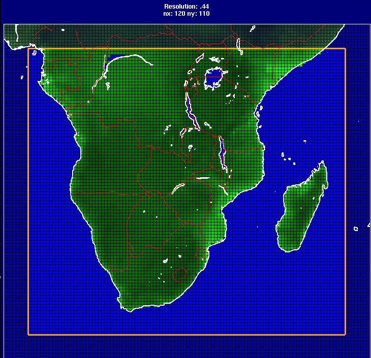

Juhoafrický región
Oblasť pokrytá regionálnym modelom pre juhoafrický experiment je zobrazená na tomto obrázku:
Pretože táto oblasť je väčšia než západný severoamerický región, rozlíšenie tu bude nižšie, okolo 49 km. Južná Afrika obsahuje niekoľko hornatých oblastí. Ale v tropických oblastiach skôr prevládajú malé búrky nad rozsiahlymi synoptickými systémami, typickými pre stredné zemepisné šírky. Preto sa predpokladá, že zvýšené rozlíšenie regionálneho modelu bude dôležité aj tu.
