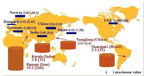

Obr. 1: Dávka radiácie z prírodných zdrojov v niektorých oblastiach a štátoch sveta. Pred zátvorkou je uvedená priemerná hodnota a v zátvorke maximálna nameraná hodnota v danej oblasti. Oboje z týchto hodnôt sú najvyššie neďaleko mesta Ramsar v Iráne. Hodnoty sú vyjadrené v tisícinách Gray (Gy) za rok. 1 Gray je rovný energii 1 Joule absorbovanej v 1 kg materiálu. Smrteľná dávka pre človeka je cca 10–20 Gray. Pre potreby biológie sa používa aj jednotka Sievert (Sv), ktorá na rozdiel od jednotky Gray berie do úvahy aj biologickú nebezpečnosť rôznych druhov radiácie.
Zdroj: Health Research Foundation (www.taishitsu.or.jp)

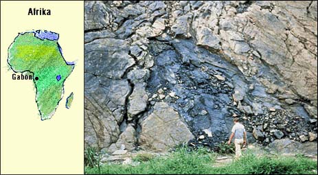

Obr. 2: Pozemská príroda v súťaži o skonštruovanie prvého štiepneho jadrového reaktoru predbehla ľudí o zhruba dve miliardy rokov. Na obrázku je pozostatok po jednom z pätnástich prírodných reaktorov neďaleko afrického mesta Oklo.
Zdroj: Office of Civilian Radioactive Waste Management

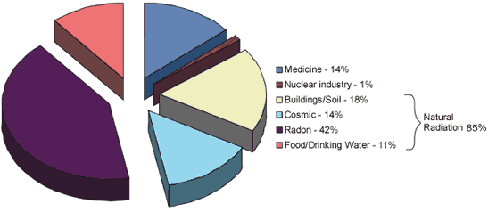

Obr. 5: Rozdelenie priemernej dávky radiácie, ktorú dostáva človek z jednotlivých zdrojov. Prirodzená radiácia tvorí až 85 percent celkovej dávky, ktorú človek dostane zo svojho okolia - z pôdy a materiálu budov (keďže aj tehly, pórobetón či betón obsahujú rádioaktívne látky) dostane človek 18% celkovej dávky, z kozmického žiarenia 14%, od radónu (presakujúceho z pôdy) až 42% (ak býva v nevhodne izolovanom a vetranom dome tak môže byť aj vyššia), a z vody a potravy ďalších 11%. Z umelých zdrojov prispieva štrnástimi percentami medicína (najmä roentgenové vyšetrenia), a jadrový priemysel (elektrárne a odpad zo skúšok jadrových zbraní) prispieva jedným jediným percentom.
Zdroj: World Nuclear Association
